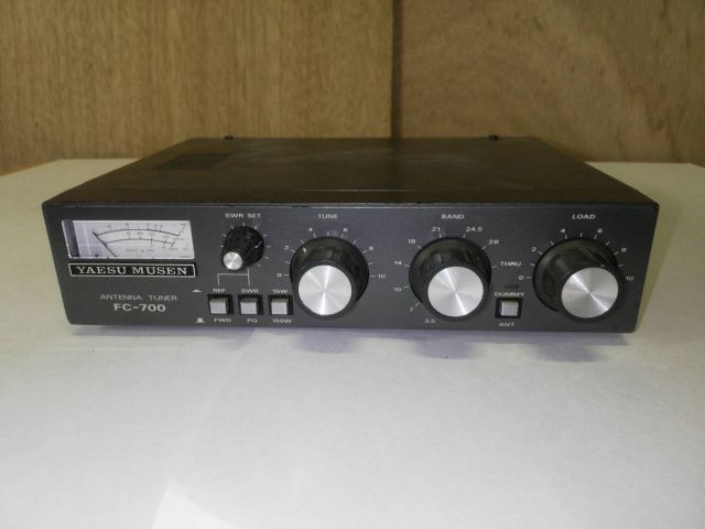

如图。手头这个手动的天调用了二十多年了,原文的日文说明书早已找不到了,忘了把SWR表头调零该怎么操作了。群里有朋友知道的话,敬请指点一下。万分感谢。

1.按下功率开关档位按键(15W/150W),选择15瓦小功率档。
2.按下功率\驻波按键(Po/SWR),选择驻波测量档。
3.FWD\REF正反向功率按键选择正向功率,也就是保持按键弹起状态后,先把电台功率输出大致调到15瓦左右,然后调节SWR SET旋钮,使表头指针指向满刻度处,这一步就是驻波测试中的调零。
4.FWD/REF按下去,选择测量反向功率,指针所在驻波刻度处读数就是天线驻波.
