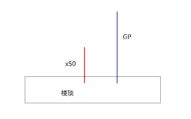

考虑上一个GP天线,边上再立一个X50棒子,避免互相干扰,两个天线距离多远合适?

最好是上下关系,高度错开

我就是这样架设的,对短波影响不大,X50天线驻波高一点。
