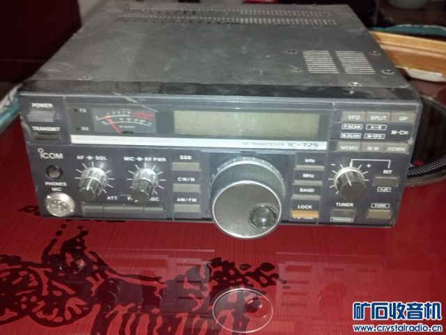

具体方法:关闭电源,把机器上壳下开,再把机器尾部的两个螺丝下开,前面板顶上再把固定功放铝壳的两个螺丝下开,把功放铝壳向后向上挪开,就能在电路板左上角看到一个记忆锂电池,在锂电池的上方平行安装有四个二极管D1----D5,找到后,用斜口指甲刀把D5的一个引脚剪断,然后把机器复原就可以了。开机后你会发现,整个频段都可以发射了,是不是很简单?

看到了吧,就在那个圆形锂电池的上边。图是在咸鱼借的。

多谢,正好自己有个725

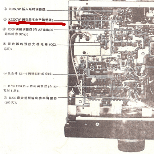

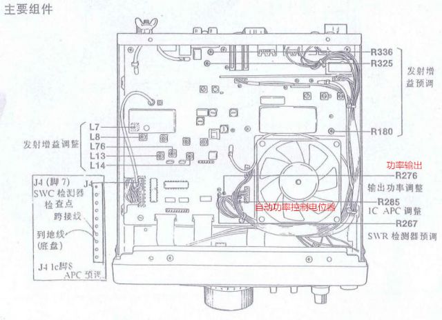

IC707找到调整功率和自动功率控制电位器、R325CW侧音基本电平调整器,还差扩频了。
各位大虾看对不对?
