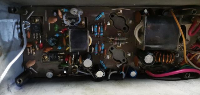

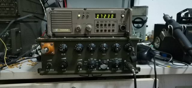

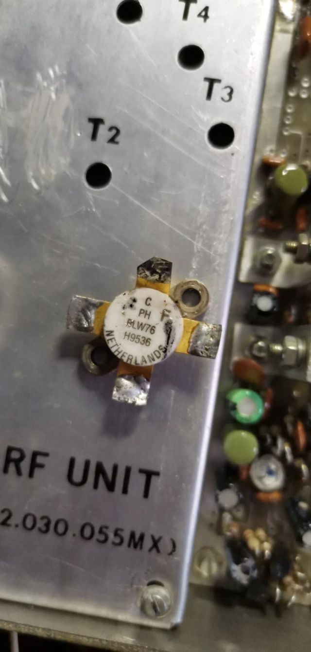

咸鱼来一个D6C,收来偶尔有收发,无收发时杂音巨大,百思不得其解,后来发现是PLL单元一个到单片机的线束,里面一根针与导线压接不良,应该是娘胎带来的毛病。拔出来重新焊接,故障消失,灵敏度相当不错,试发射,结果功放管突然挂掉了一个,该机设计诡异,功放管供电都不经过电源开关。该机设计指标50瓦,但是却用了两颗BLW76推挽作为功放,与133的TCP701功放如出一辙,简直用料豪华。可惜烧掉一个,淘宝上又花了一百多大洋买来一对换上,心疼啊心疼。
