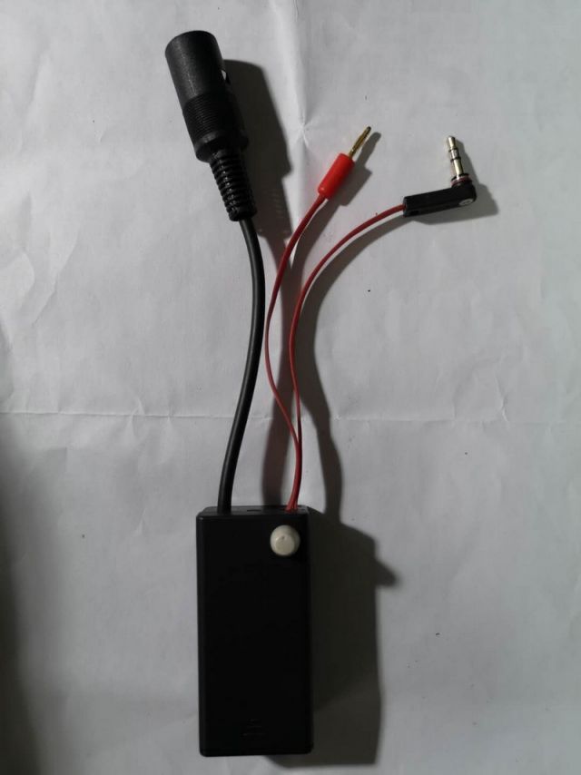

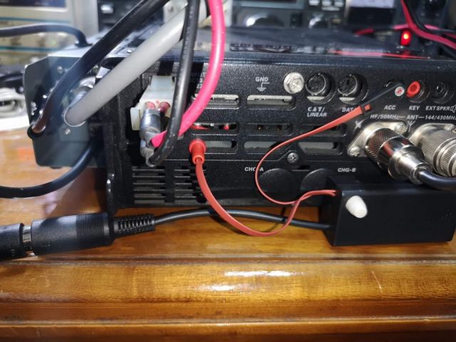

偶得全新ICOM AH-2天调一整套,带少见的AH-2控制盒。琢磨着装在FT897上使用,将897的提手拆下后发现AH-2的螺丝孔竟然正好能对上!配合完美。
由于AH-2控制盒的ACC接口为配合IC-735电台使用,采用的是7针DIN公头,随即找到897的ACC控制口定义,将TX Request、EXT ALC和GND 对应接到一个7针DIN母座上,同时用机器里取出一个13.8v电源接到对应脚上,以便给天调供电。
全部完成之后,按动AH-2控制盒上的TUNE键,897能够自动发射,但无论怎样调整控制盒内的ALC调谐功率电位器,都不能使897在调谐时将功率降到天调规定的10w左右,导致调谐失败。

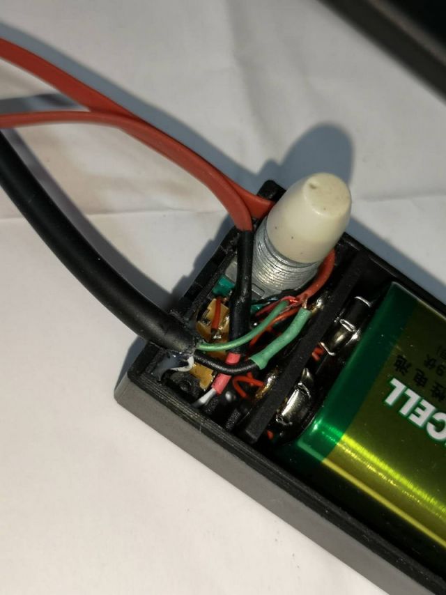

测量AH-2控制盒的ALC控制电压是0到负0.5V之间,仔细阅读897的说明书发现897的ALC控制电压为0到负4伏!这也差的太远了...... 由于是负电压,通过改动电路再次进行大幅度降压非常麻烦。
考虑再三,由于ALC只需要一个电压,电流很小。遂决定用一节9v电池来提供这个负电压。找来一个9V电池盒,安装一个电位器来调取电池电压。连接好试机,调谐时转动电位器使897的调谐功率降为10W左右,天调动作一切正常!
