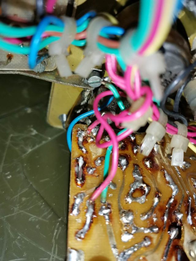

闲鱼上买了个139B,卖家非要视频试机,我本来无所谓的只要是个完整东西就行了,好的最好,不好就修呗,闲鱼买东西就得这个心态,结果拿回来果然如卖家所说是“好的”,但是接收电流有300多毫安,那能是好的嘛~打开以后看见输出变压器发黑,发烫,有味,估计早就这样了,能勉强试机,一看小问题,末级功放管3AX22肯定是挂了,俩一换算了,果然一换好。
这还不算完,后面发现机芯一装回去,差拍振荡器就不工作,拍一拍有时好,反正面板螺丝不能拧紧,拆开看了看,差拍可变电容连线到电路板的焊点,电线兹出许多毛刺,芯线和相邻的焊点若即若离,用小螺丝刀拨开两边,装回去再没有这现象,面板螺丝拧紧也无所谓了。
还是有图说把
这是原来情况,可以见到红线焊盘跟两边都挨得很近,估计是在面板上紧时应力导致这里有时接触有时断开,拍一拍机壳也会影响这几个焊点之间短路情况。

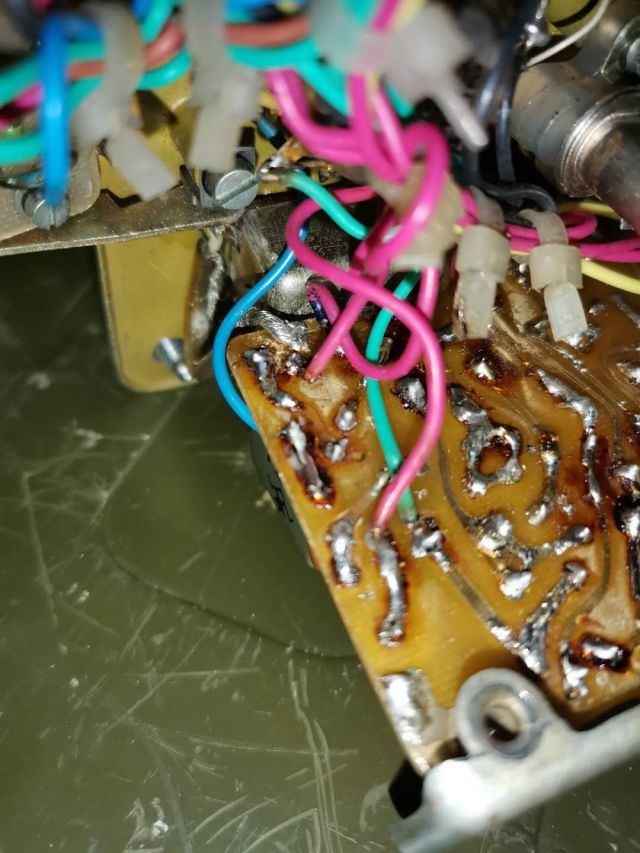

换个方向看,还是挨在一起
这是改焊之后,把距离明显拉开了。至此没问题了。
