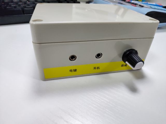

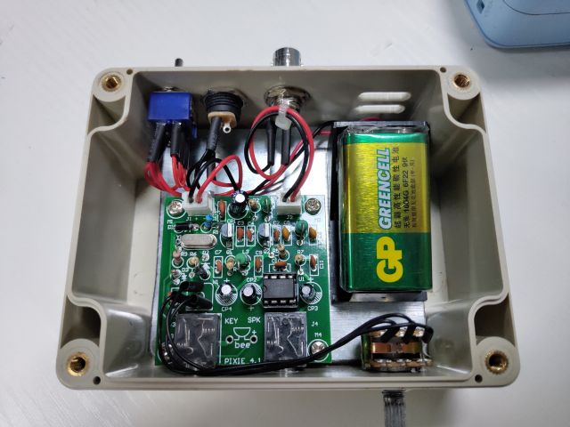

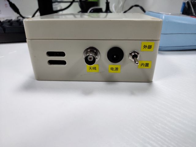

1、机箱用防水电控盒制作,尺寸是119*90*55。淘宝上大概6块一个,回来直接钻孔加工。
2、钻好孔的样子
3、找了一块,大概1.5mm厚的镀锌钢板,做零部件安装板。用打磨机将钢板 切割成适合盒子的大小,利用盒子下面的四个塑料柱,固定安装板。
4、安装板背面
5、固定好PIXIE电路板,电池座,接口等。
6、完工的外观(前面)
7、完工的外观(后面)
最早,还是从03年《电子制作》杂志上,知道了PIXIE,被它简洁电路迷上了,加之,当年还有HAM做了通联测试,所以一直以来都想做一台成品,期间也用洞洞板做了简易版。可惜,早些年一直买不到7.023的晶体,不好测试,一直不了了之。
这个PIXIE套件买了有几年了,最近才装好。其实现在的PIXIE套件有带壳版本的,也不贵。做这个盒子还花了点时间,从成本上来说并不合算。
不过,能自己动手做个合适的机箱,充分享受动手的快乐,也是很好的,也算了却了当年的一个心愿。
PIXIE这个套件还是很容易成功的,我拿到自己的4波段倒V天线测试了,7.023在传播好的时候,能收听大佬们的通联。发射信号测试也正常。等学会CW的时候,再用它看能否和HAM们通联上,最终如愿以偿。
