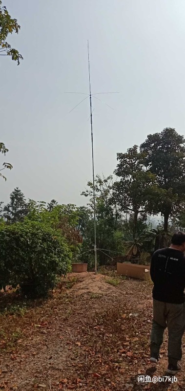

如题:新人求助!
     请问各位前辈使用这款天线需要注意什么,怎样架设才能尽量发挥它的效率?

1,架设的净空高度,不要太高,楼顶那就是离楼面的高度,有1-1.5米足够,2,尽量远离障碍物或者导体,其他也没有啥注意的地方了,当然防雷也要注意一下,避雷线可以接在天线基座的固定夹板上

先看看架设环境的电磁环境 开机S9可是很难受的

线圈的螺丝向下
