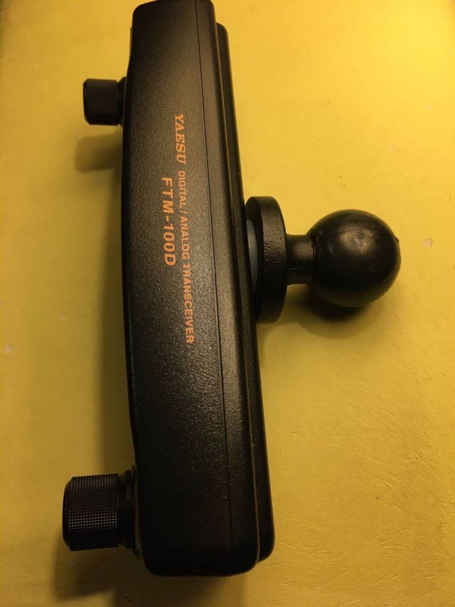

本人想把FT891装车使用,请问这个MMB-98可以按装FT891的机头吗?FT891的机头螺丝标准是多少?

是M5的。这吸盘也不便宜吧

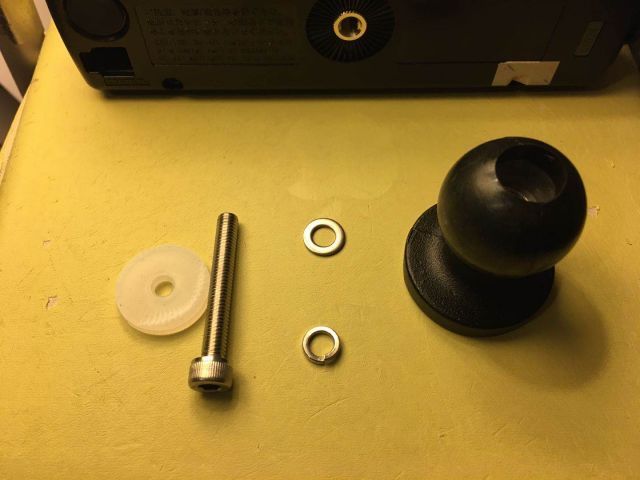

面板M5,最大探底深度8mm。找了一家兼容RAM1英寸球的国产球座通孔膨胀安装方式,去掉原来M6,买一些M5*35的以及平垫弹垫,外加硅胶5孔*20外径*3厚的软垫承面板齿。
FT891,FTM10R,FTM100DR都试过可以。
如此球座另一半装各类RAM或兼容国产五匹,十玛,弘荣,n-star相应产品,关节,吸盘,车龙头座什么的。
