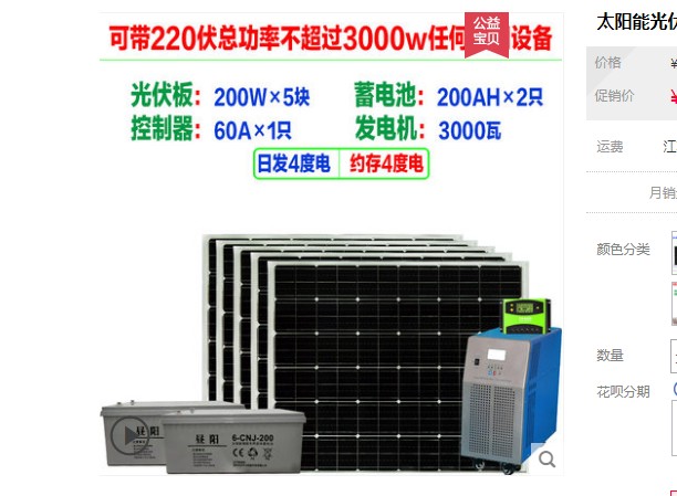

最近,想在自己八木天线的塔下附近安装套下面的太阳能发电系统,
有老师讲,这样会对八木天线造成严重的噪声干扰,正在纠结中,请高手指点!

感谢回复。。。我是想了解下太阳能供电系统对八木天线的影响大不大。。呵。。如果太大,我就要修改安装方案了。。。

太阳能板本身没有干扰,关键是逆变器

感谢回复,看来得考虑下是否安装太阳能供电系统了。呵。。

我在家里阳台安装了三块太阳能电池板,2组铅酸电池,用于给短波电台、APRS供电,试用过不同 的太阳能控制器,有的会对短波产生干扰,噪声频谱很宽,试试不同厂家的控制器吧

感谢。。。呵。。。因为有担心受影响,,就把太阳能供电系统安装到老家了。。
