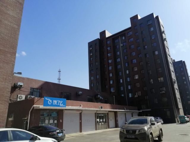

两栋十一楼,东西方向。之间距离约30米,楼宽也大约30米。拉根什么样的线呢?
水平的正v,每边长30多米用室外天调?
直接拉出个水平的方框?100来米线?

拉这么长的线中部下垂肯定相当大,要先好好设计一下。我觉得端馈合适一些,如果用中部馈电的方式,应该挺难搞。

LOOP,全段接收个发射

先拉根长线试试水 底噪 效果 有没有人反对等等 在慢慢改良

拉王字型线八木看看
