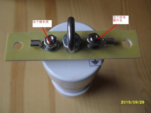

请教各位老师长线天线用1比9巴伦除了阻抗变换了.长线用巴伦比不用巴伦还有什么不同.巴伦在长线天线的作用是什么.网上说长线天线最好接个巴伦.具体怎样接请懂的老师说说.感谢了

图片都有标示的了,小贴纸那个

回 肥M 的帖子
肥M:图片都有标示的了,小贴纸那个 (2020-02-15 11:16)
谢老师了.那巴伦的地接大地还是接一条一定长度的地网呢

只看该作者 3楼 发表于: 2020-02-16
最佳选择是接地。也可以悬空啥也不接。

只看该作者 4楼 发表于: 2020-02-16
回 bg6imj 的帖子
bg6imj:最佳选择是接地。也可以悬空啥也不接。 (2020-02-16 18:08)
先谢老师了.还有个问题天线接了巴伦与不接巴伦那个方案效率高

只看该作者 5楼 发表于: 2020-02-17
巴伦就是个阻抗匹配和平衡与不平衡转换器件(这里先不提呃流圈巴伦)。
当使用的天线阻抗≠50欧姆时,就需要巴伦这个器件来进行匹配了。
长线形式的天线,其阻抗>50欧姆。
水平架设的全尺寸DP天线,其阻抗≈50欧姆。
DP天线是平衡天线,馈线是不平衡传输,它俩之间就需要个1:1巴伦来进行平衡与不平衡转换。
