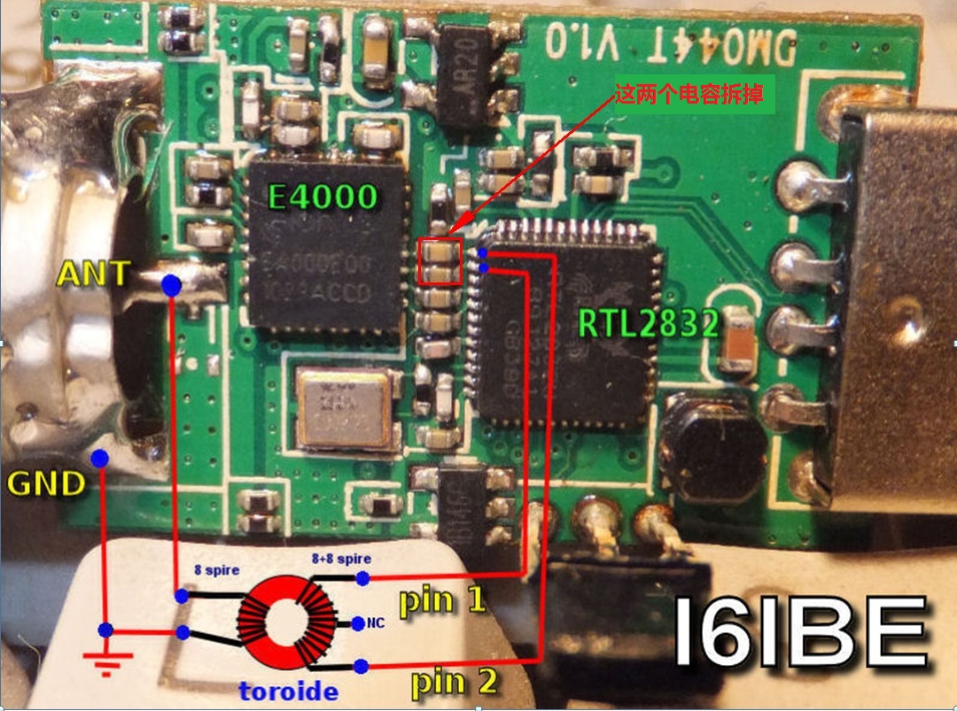

新冠状病毒疫情严重,被要求放假在家,实在无聊,
拿出大约8年前买的两个RTL2832U+E4000,
改收短波,没想到效果还不错。
参考此图改造:
实际改造图:

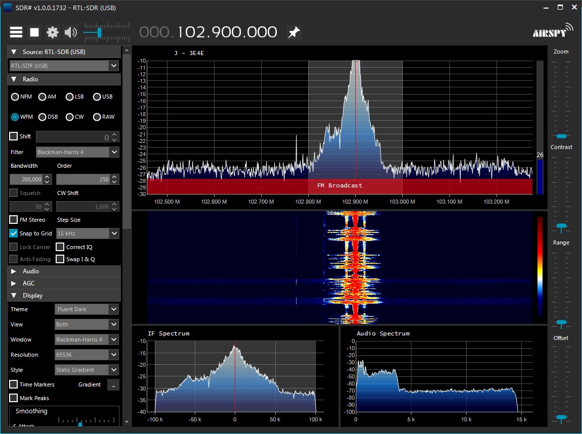

RTL-SDR接收短波时,要这样设置:
一个收短波,一个收UV、FM:
没改过,接收UV段的RTL-SDR要这样设置:
按开始之前要先把频率设置到合适数值,
经过试验发现如果频率设置低于52MHz
时,按开始后会出现如下问题:
调频广播:
电视伴音:

我用的820T2电视棒能收到短波电台  u  v段电台,收不到中波电台和业余短波电台,我用的是在室外拉的长线天线是怎么回事?
离线BG2WLA
212
只看该作者 5楼 发表于: 2020-02-05
回 bg2shf 的帖子
bg2shf:我用的820T2电视棒能收到短波电台  u  v段电台,收不到中波电台和业余短波电台,我用的是在室外拉的长线天线是怎么回事? (2020-02-05 16:59)
需要改造硬件,软件也得相应调整,还得有个差不多的短波天线

这磁环直径,震惊。。。。。。
离线BG2WLA
212
只看该作者 7楼 发表于: 2020-02-10
回 bd8cb/8 的帖子
bd8cb/8:这磁环直径,震惊。。。。。。 (2020-02-07 23:43)
手上只有这个,没办法凑合用了
