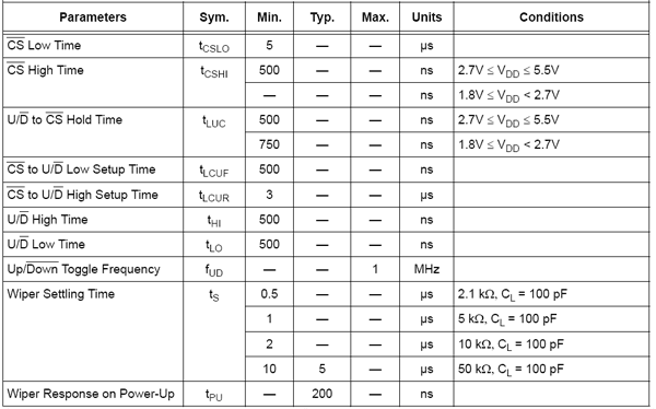

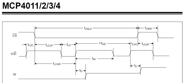

下面的时序图看得有点不太明白
1/fUD这一段时长是1/fUD,fUD最高1MHz,则1/fUD是1微秒。
tCSLO最小5微秒,当CS高电平时W变化过程结束。但tS值有可能是10微秒,这不是W还没变化操作过程就结束了么?
要不就是我理解有问题。请老师指点,谢谢。

自己把问题搞复杂了,只看时序图前半部分就OK了,调试成功。
等待下一个问题出现。
