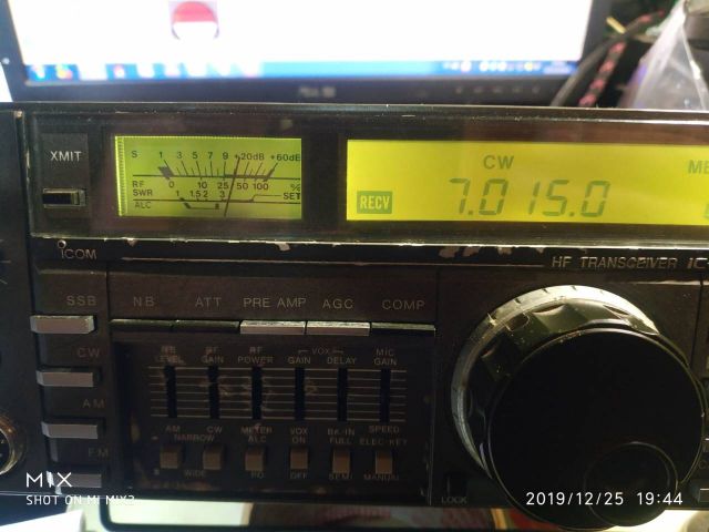

ic735s表谁知道怎样校准,接收时和其他电台对比大多了,静态:其他电台59时,735指在+40,求校准方法。
现主要混7050  7023。朴来就+3 +5往上跑。
常守本地438.880 -6 103.5

频率14.100
信号发生器输出50UV时
调整R216至S表显示S-9
信号发生器输出50mv时
调整R219至S表满刻度

谢谢,空了折腾折腾!

南老师好,还沒有下手,在折腾ic725a

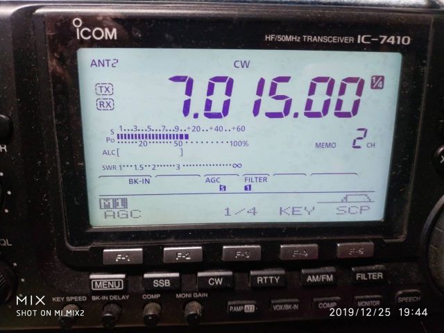

搞定,大概差不多,没有cae说的信号发生器,就调了r216,用7410同在7.033lsb滤波器调最大3.6k时信号条,用同一天线,对比了强度调了个大概,反正看着舒服了,不然全是59十20-60
BG5CAE谢谢!!!要有维修手册就更好了,最少能知道那些调什么。咱就瞎摆弄
