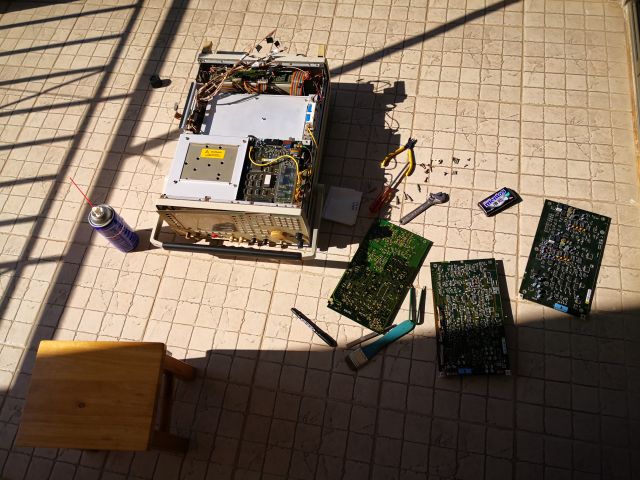

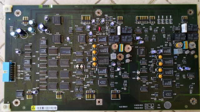

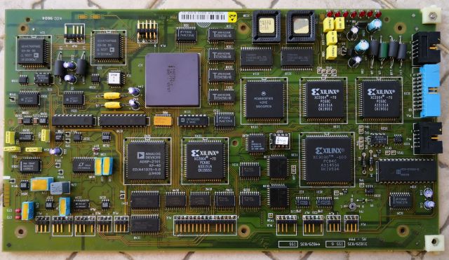

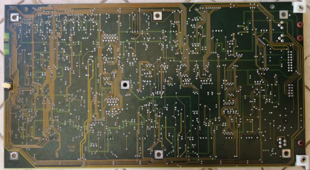

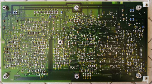

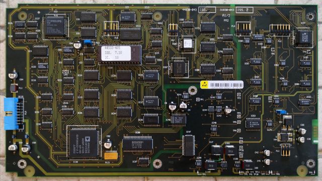

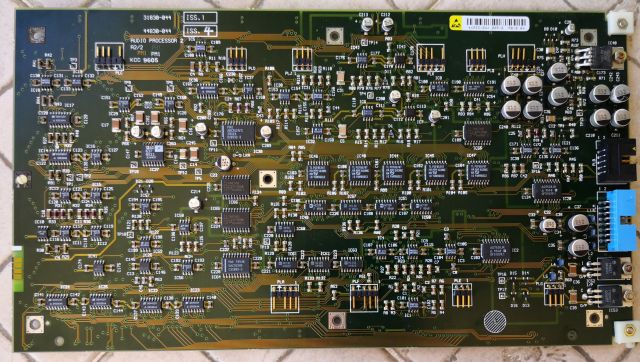

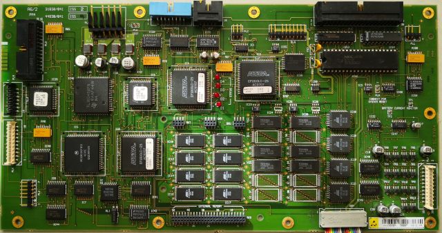

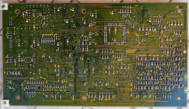

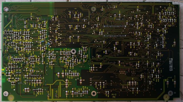

2965A坏了几年,去年翻出来发现连测试界面都进不了了,最近死马当活马医,买了一块2966的电脑主板回来,说好不退换500元,回来之后装上,自检通过了,但到了马可尼那个圆圆LOGO的位子就停在那里了,还是进不到测试界面,偶然碰了一次线缆速,居然可以进到测试界面,但开机十几次只有一次能进入,还是这里拽拽那里动动才能进入,周日北风小阳光暖,在阳台拆散了全部板子用清洁剂喷过接插口,能顺利进入了,但收发还是有问题,慢慢来吧,将所有板子拍了清晰照片,留在这里做资料存档吧

仔细放大看了板子,好像有几块板子都有电容漏夜的痕迹了,板子和PCB的颜色都变了。
看来我也得提高通电的时间和频度,经常充放电,铝壳电容就没事

BA5EA:仔细放大看了板子,好像有几块板子都有电容漏夜的痕迹了,板子和PCB的颜色都变了。
看来我也得提高通电的时间和频度,经常充放电,铝壳电容就没事[表情]  (2019-12-15 15:08)
我还真没留意看到漏液的痕迹,还有超过5M的图片,论坛只能发小点的,沈老师方便的话帮忙标注一下发个涂给我看看。
目前的问题是收发通道都没信号,TX状态设置对频率,会有一点点信号进去,感觉是两个通道的衰减部分问题,因为在RX状态,旋转大旋钮调输出电平的时候,数值有变化但印象中以前好的状态能听到哒哒哒的声音,现在没有声音,帮忙看看你的仪器调整输出信号电平的时候是否有哒哒声?

如果没有哒哒声可能cpu板有问题,衰减器是cpu板直接驱动的。

电子仪器主要是逻辑处理部分和信号处理部分。要先把这两个部分问题隔离开,比如衰减器不动作,到底是逻辑部分没有指挥他动作,还是继电器公共供电有问题;或者接受通道没信号,是因为通道中间电子开关没有启动(逻辑不对),还是放大器坏了,这些都得定性好。
我自己也做设计,只能说,带CPU控制且有一定规模的产品,如果不把程序设计手册或专门定制的维修手册给你看,会让你在逻辑相关问题维修上走无数弯路甚至根本修不好(包括公司生产维修人员也一样)。

A3 PM4有继电器的这块音频板2966a有两个芯片不一样,你的2965a和我的2965是一样的,我刚好有2965和2966a对比。有可能2966a的cpu板不能用在你的2965a上。

BD7JAC:我还真没留意看到漏液的痕迹,还有超过5M的图片,论坛只能发小点的,沈老师方便的话帮忙标注一下发个涂给我看看。
目前的问题是收发通道都没信号,TX状态设置对频率,会有一点点信号进去 .. (2019-12-16 18:49)
老大,你这个图放大很明显的能看出来有板子的一边已经是腐蚀变色了啊! 正常是金银色和镀锡色的PCB 你的都发黑了,估计有的过孔都黑了,受潮或者是电容漏液 你仔细看看,漏液的话必须要泡酒精洗干净,腐蚀物是漏电的。

好好查查那些铝壳电容吧,经常就是肚子底下漏夜,悄悄腐蚀,看出来的不要
