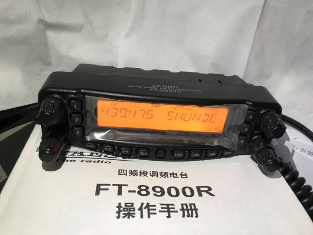

这部8900从天空买来还不到半年,基本在家使用,多数是守听,极少发射。12月5号那天为了试一下用它接收ISS的SSTV,第一次拿到天台上接收。在家测试一切正常,没想到在正接收的时候出问题,左侧的频率时不时的跳到1频道,过了几秒钟又跳回正常频道,当我发现调频道马上去调却怎么也调不回来,感觉就像调谐旋钮失灵一样。反反复复这样它自己来回跳来跳去,最终导致SSTV接收失败。
回到家之后我开始找原因,发现并不是调谐旋钮失灵,只是跳到1频道之后调谐旋钮是失效的,包括用手咪的按钮调谐也不行。只有等它自己跳回正常频道调谐旋钮才恢复正常。
我开始以为是电源电压的问题,因为我在户外使用的是12V锂电池供电。于是我换成了家里的求精电源,问题还是存在;又以为是面板连接的数据线问题,换成延长线的那种,结果还是一样。
但是慢慢的这个现象没有那么频繁,偶尔会出现一次,完全没有规律可循。为了可以持续观察我把它放到了原来的位置,这个现象时不时还是会出现,只是出现的次数越来越少。
第二天也就是12月6号ISS的SSTV接收我继续用它上天台接收,这次却一切正常,直到现在再也没有出现过了。
由于不清楚问题原因,不知是不是有某个隐蔽的问题存在,只是暂时没有被激活。不知以后是否还会再次出现,想到现在还在保修期之内,如果这个问题只是巧合或者是操作失误导致的也就算了,如果是通病或者其它问题就要采取措施了。

先恢复出厂设置。(排除设置方面的原因)

也许是不在意之间有水滴落入相关部位了

进水这种情况可以排除

记得应该有个功能是这样现象,退出就好了。

双频点监听功能被意外激活?

紧急频道吧

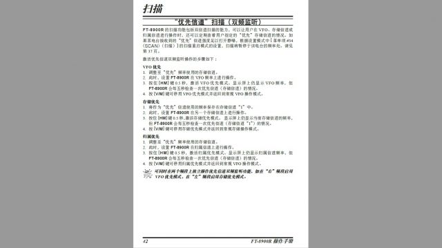

双频点监听功能被意外激活?
是的,应该是这个
今天问了“天空”的客服,他也是这样说的。
我今天也试了一下,似乎也没调出上次那种情况,一时半会还没看懂这个功能,如果只是这个情况那我也就放心了。等有空再慢慢研究一下。

嗯嗯,估计是这个“双频监听”

所谓双频点监听就是在当前频道收听时,定时扫描另一个频道,如果另一个频道有信号(静噪被打开)则停留一会儿。这个需要设定并打开才开始工作。
