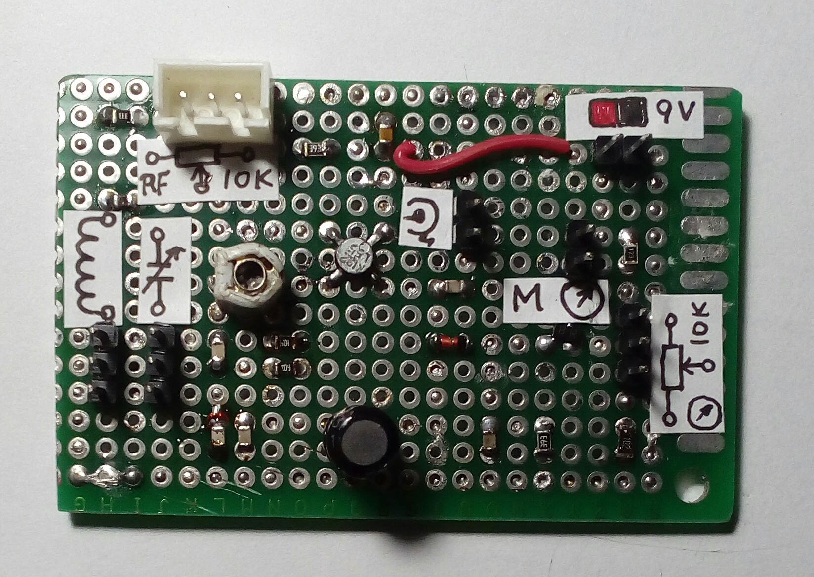

不得不赞! 好东西。考虑搞个PCB出来。

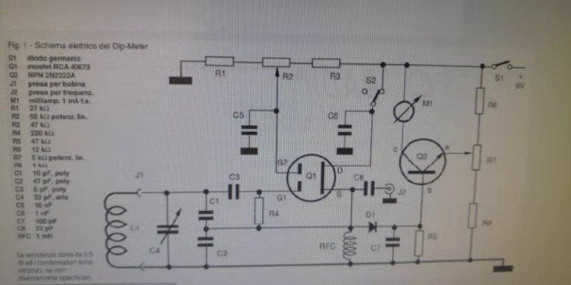

请教,原理图中J2这个输出干啥用的?
BG7PZB
在线
bd4lb
UID:418343
2016-04-22
2025-11-12
6867小时
3773
3773
22楼
发表于: 2019-11-26
回复WW-YY-ZZ
用洞洞板制作,更方便。
J2,是高频振荡信号的输出端,
连接频率计,可以测量振荡频率,校准刻度盘。
也可以用这个端口,直接测量:中周,晶体的谐振频率。

谢谢,如果测试鱼竿天线,天线地线怎么处理?
BG7PZB
在线
bd4lb
UID:418343
2016-04-22
2025-11-12
6867小时
3773
3773
24楼
发表于: 2019-11-26
回复WW_YY_ZZ
鱼竿天线的天线和地线固定好之后,用同轴电缆
连接,组成天线系统。
用栅陷表测试天线的谐振频率,
要在振荡线圈上,绕次级线圈,大约2-3匝。
在次级线圈的两个线头上,焊接BNC插座或者插头。
与天线的BNC座,或者BNC头,连接。
调节栅陷表的振荡频率,当振荡频率
与天线的谐振频率一样的时候,栅陷表的表头指针会跌落。
或者,高亮度LED会熄灭。
查看此时栅陷表的刻度盘,对应的频率值,就是天线的谐振频率。

个人理解:栅陷表,就是负载(天线,中周,晶体)接在LC回路;当震荡频率点和 被测试设备 (串联)频率谐振点 一样,LC回路 对地相当于阻抗短路;导致停止震荡;这个时候 表 指示就是 0(跌落);二极管作用就是检波。

回28楼。
我的理解,更愿意用:吸收。这个词。
例如:
栅陷表的振荡信号是7.000MHz,当与谐振频率也是7.000MHz的天线耦合连接之后,
振荡信号被天线大部分吸收了。
微安表的指针跌落。
这种现象,也能解释,为什么谐振天线的发射效率更高,
驻波比很小。
天线对特定的发射频率,会自动吸收的。
