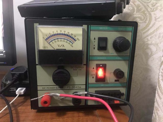

DC PS-304IIa 电源问题 请求帮助 谢谢! [复制链接]
离线bg4vkr
263
只看楼主 倒序阅读 0楼 发表于: 2019-11-11
此款电源通电之后需要等待大约5-15分钟 V表才能正常从0达到13.8V
经过简单测量 电位器正常 仪表正常 V表起来之后一切输出正常工作 A表也正常
恳请帮忙 谢谢!

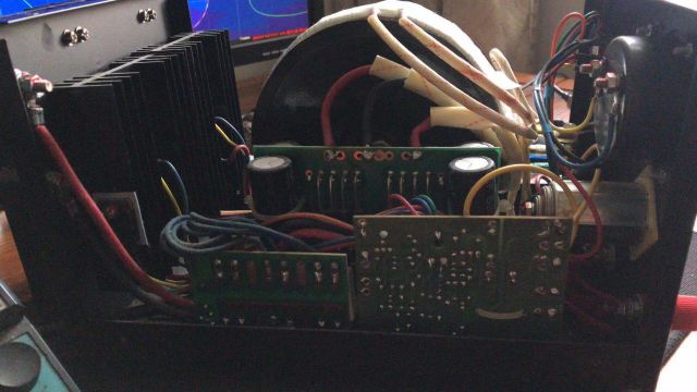

检查一下各焊点、接线,有无松动。
冷却法再看看。。。。。。。。

1、清洗线路板上油泥垢
2、换电解电容,特别是小容量的。
曾经有台建伍维修电源也需要“预热“,如此这般折腾后工作正常。

开关电源的话把电源管周围100UF以下的电解都换新。线性电源的话基本是调整晶体管特性曲线变差,换掉就好。
