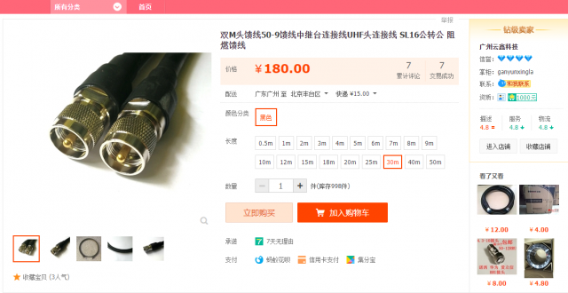

买了30米亨鑫1/2馈管带双M公头才180元,50-7和50-9普通馈线唯一存在的优点就是柔软?

1/2馈管价格降到极致了,用料也降到极致了。电气性能影响不大,机械性能比以前就差的太多了。-7/-9馈线跺一脚没啥事,现在的1/2馈管跺一脚那段就废了。

馈管虽然有损耗小承受功率大的优点,但是也有其缺点。普通馈线就正好克服补充馈管的缺点。比如在有需要经常移动扭动的地方,不需要大功率短距离的地方,要求电缆转弯半径小的地方,需要移动临时设台的场合,作为一些跳接线等。

个人理解,若是天馈系统经常拆装,还是用馈线比较好,柔软抗拆装,若是装上就不动了,还是馈管比较好,主要是衰减小。

这个托中国电信运营商的福,尾货低于成本价格,实际楼主买贵了,4块钱一米不算头子,室外用更本没有用馈线的必要,管子好很多,耐久度也好~~~

楼主不知道野战这回事吗?总不能带着又重体积又大硬邦邦的馈管到处跑吧?
