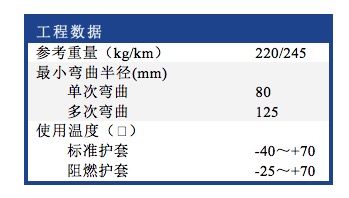

馈管都有它的工程数据,查一下就知道能弯多大了

3,馈管最大能弯多少角度的弯儿?
有标准
