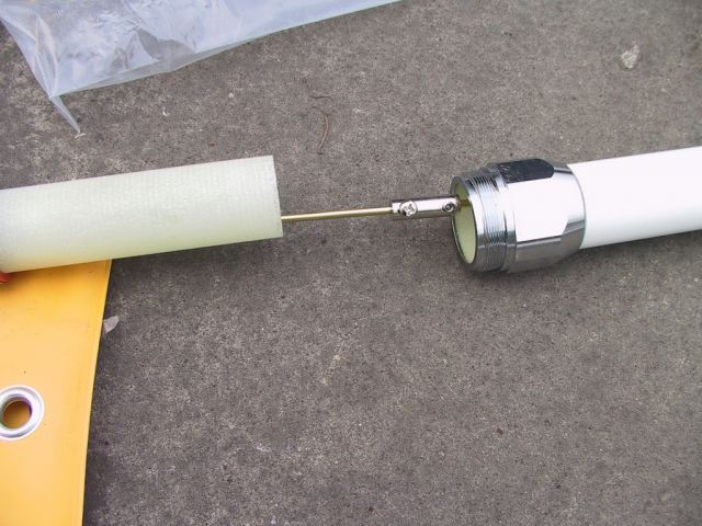

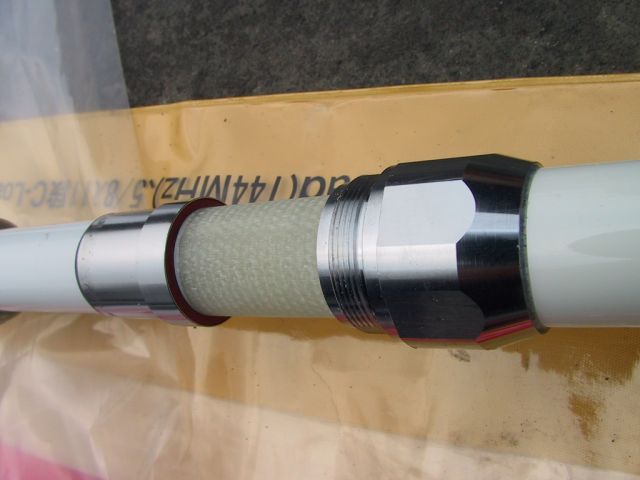

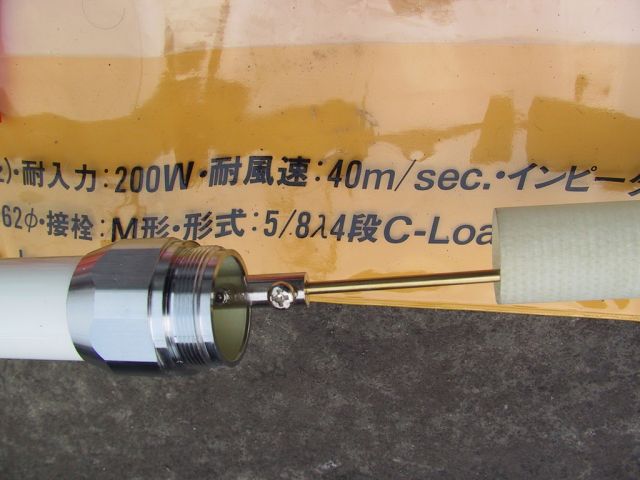

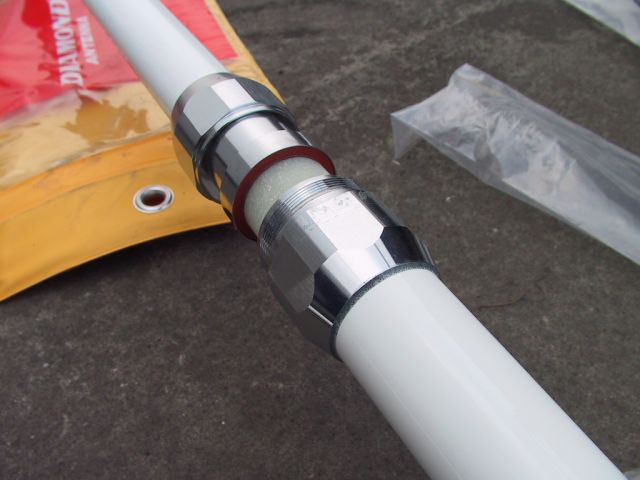

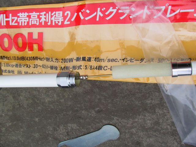

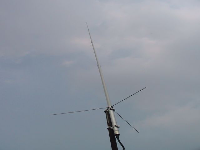

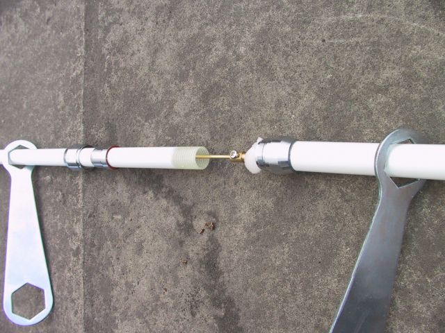

去年江西朋友众筹了一副“老鹰X700H双段7.2米GP天线”装在吉安的大东山中继上面使用,效果不错。
但是今年春节前后的一场冰冻直接把他消灭了。事后上去发现玻璃钢外壳从中折断、里面的振子掉下来后被人拆开当铜丝收起来了。虽然事后全部找回,但是上面三节振子不知道原装顺序无法复原了。想请教坛中知道这个天线的朋友不吝赐教。最好有每节下端振子结构的照片。谢谢了!

估计和钻石 700的一样, 闲鱼上有个卖钻石700的, 少了上面一节, 你可以参考下

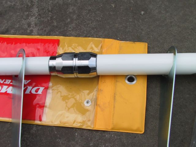

只看该作者 3楼 发表于: 2019-09-28
钻石X700H参考图片
小图 | 大图 图片
  • 图片-1
  • 图片-2
  • 图片-3
  • 图片-4
  • 图片-5
  • 图片-6
  • 图片-7
  • 图片-8
