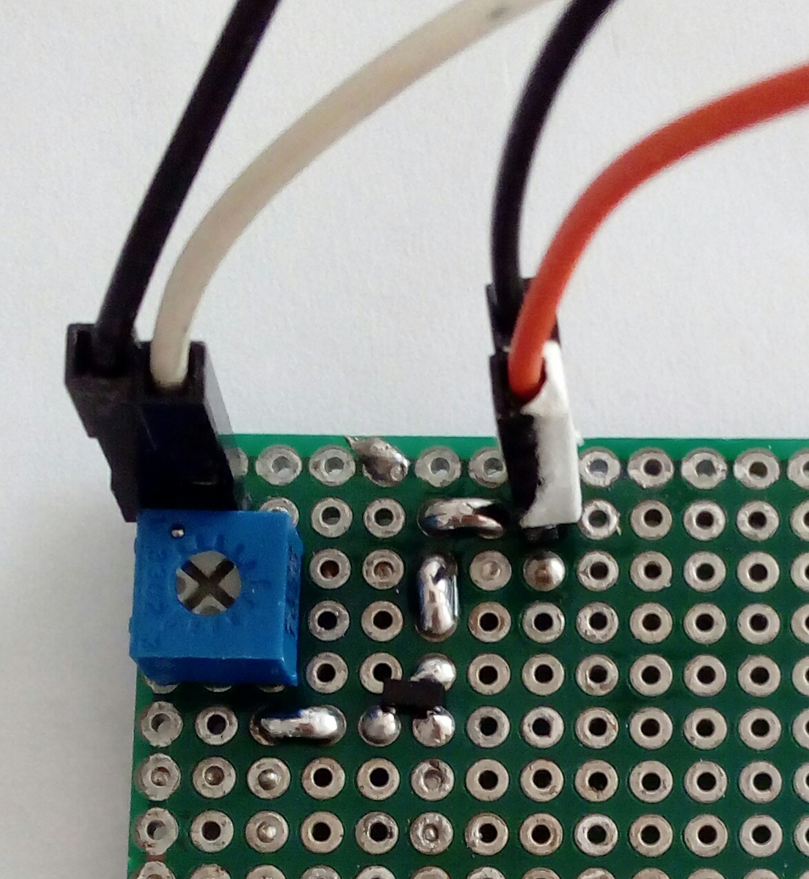

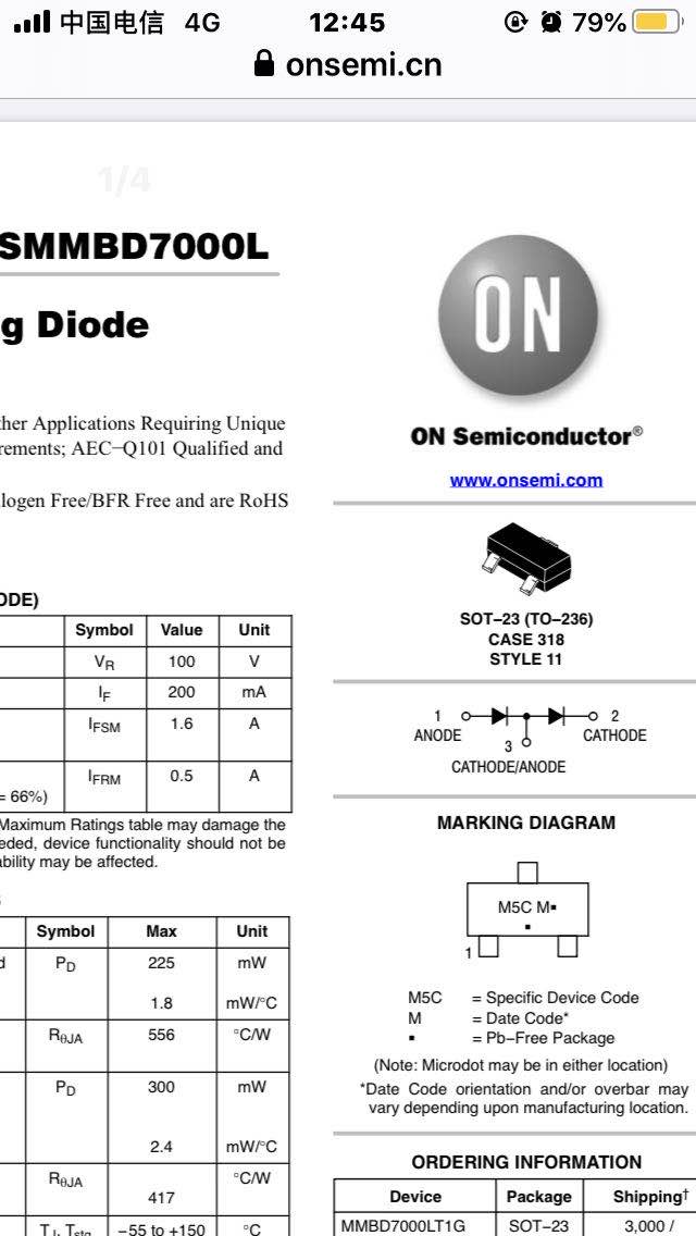

更正错误!
电路图里面的场效应管,实际上,不是2N7000.
我买错了。抱歉!
我最近才知道。(多年之前,应该就买错了。没有意识到。
一直按照2N7000使用,总是不对。最近测试之后,才发现了问题。
怀疑买错了元件。)
它的型号是SMMBD7000L。里面是两个串联的二极管。(丝印是M5C 横着的2)

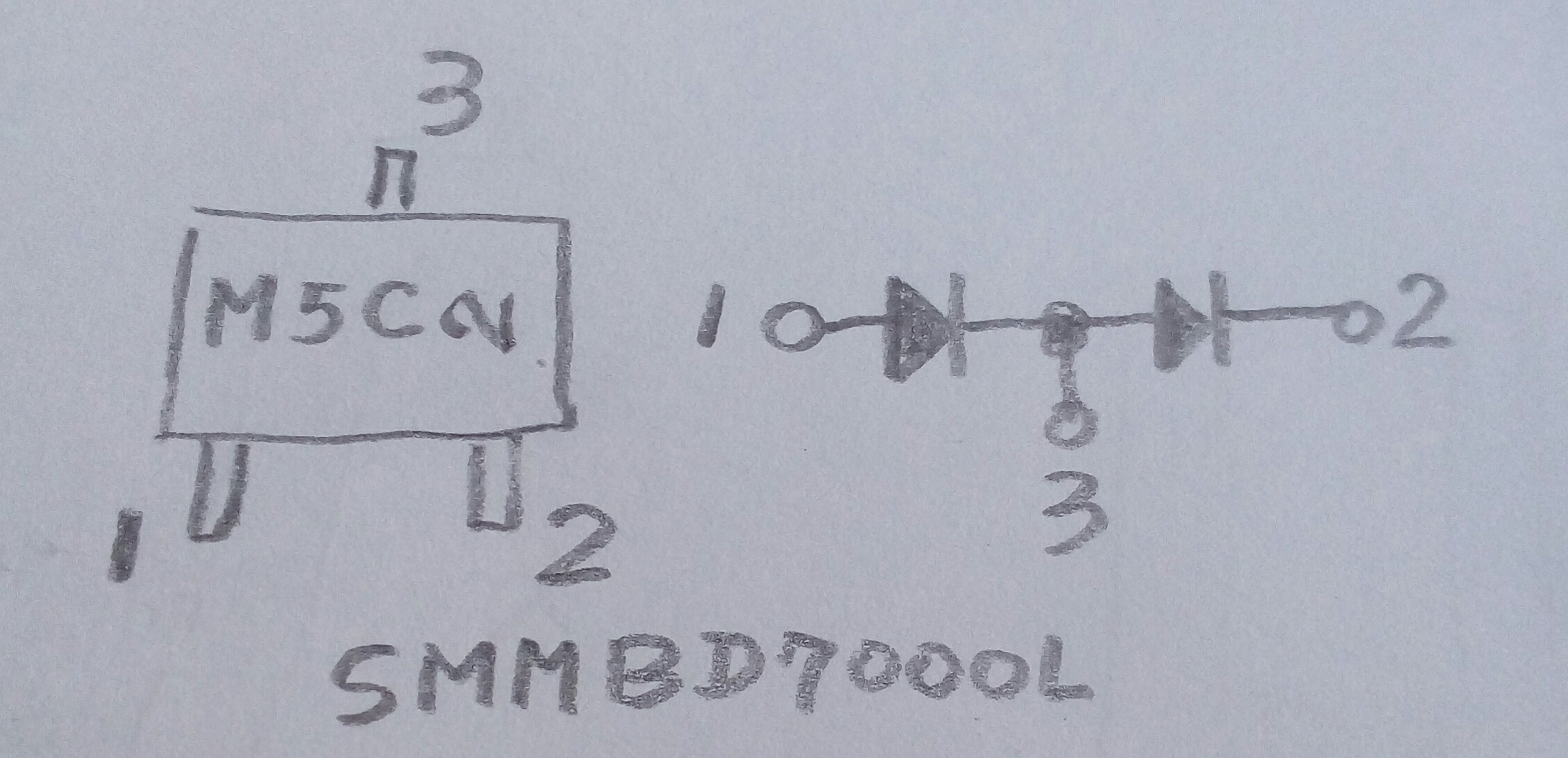

1脚输入2-3伏的正电压,或者负电压,从2脚输入,从3脚输出的信号,
就会导通。
1脚电压是0伏的时候,2和3脚之间,就会截止。
与2N7000,完全不一样。

利用场效应管的可变电容特性
