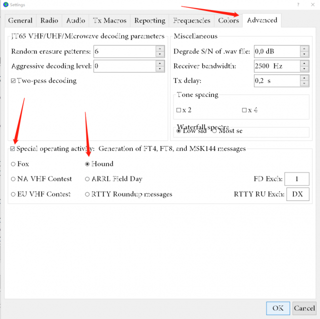

1: F 即FOX  狐狸
2:H 即Hound 猎犬
WSJT-X 2.1用户指南
https://physics.princeton.edu/pulsar/k1jt/wsjtx-doc/wsjtx-main-2.1.0.html
File/Settings.../Advanced
设置完成后点击OK 追逐DX 电台时在1000Hz以上音频频率呼叫DX 电台!
神奇的是DX电台点到你的呼号后,你的TX音频频率会自动和DX电台的TX音频频率重合!
这才是合理的流程
一直使用异频呼叫回答都不正确 当然DX 电台也能记录QSO!
