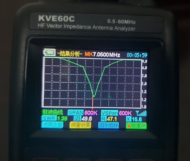

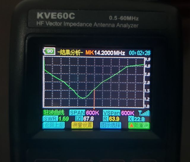

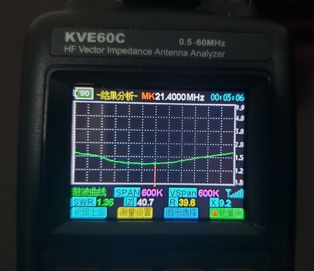

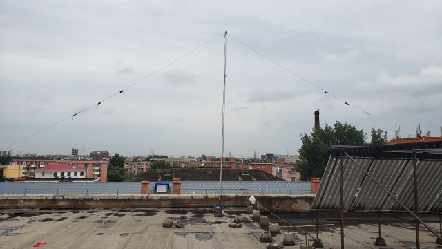

架设了一幅简易的缩短型侧3波段倒V天线,如下图所示(位置一样换了副全新的倒V)。
经过几次调整并测试了一下7M,14M,和21M的天线参数。
请问下一步改如何调整?

这种缩短型的倒V在7M的带宽非常窄。
目前感觉7M和21M还可以,14M稍微调一下即可。
问题:其他阻抗和电抗之类的指标都正常吗?需要怎样调整?

我DIy的这种三波段天线7兆在7.0-7.2都小于1.5驻波,陷波器是自己另外设计,不是抄东洋鬼子8010.也缩短不多,这两天准备将29兆也加上。

通常是修剪振子长度把谐点调到需要的频率上,然后调整振子的夹角使其获得最低的驻波。如果天线巴仑的平衡特性不佳的话,就好会出现需要两个振子角度不一样才能获得低驻波的现象。
