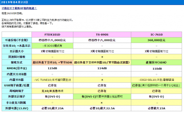

日本无线电网站上爱可慕7610、八重洲101D和建伍890S的对比介绍

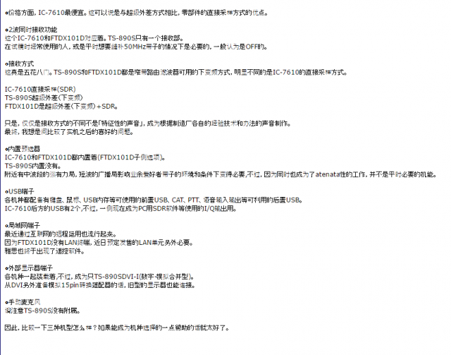

百度翻译了一下

原来建伍TS-890S只有一个接收部,差点买了建伍中招。

看上面的RMDR,FTDX101D完胜了嘛
当然适不适合自己玩,还要综合很多因素。但RMDR的指标测试,只是一个接收方面的硬指标,是否看重这个指标,每个人都可以有自己的选择。
