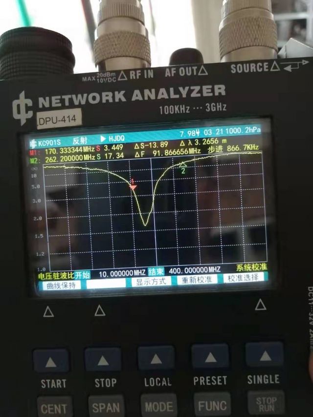

麻烦把鼠标放图片上看看我的描述
仪表是在测试电压驻波比的菜单选项

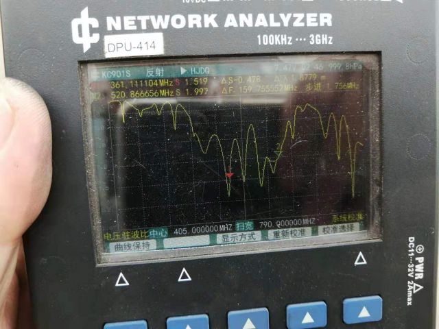

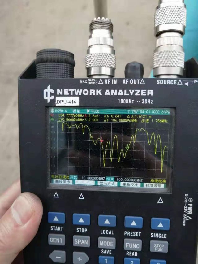

下面的这张图我测试的是一条玻璃钢杆长2.4米的天线,开始测试时天线与机器之间连接用5米的馈线,这个下陷的波形还要多还要密集,照片忘记拍了
这个照片天线和仪器之间的连接馈线只有15CM左右,
现在请教:为何测试400M以上的天线有这么多的下陷波,而不是像测试30M天线的那样的一个下陷波形
                第二个问题:可以从下面的这张图判断出这条2.4米玻璃钢天线是哪个频点的天线吗
                再一个问题:如果拿来一只天线,如何才能测准是用在哪个频点的天线,因为我测了好些400M的天线都像第二张图的这个样子,我不知哪个才是真实的可以使用的频点

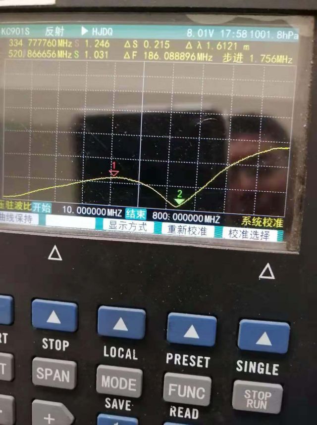

再补充一张图片,从这张图片可以判断这条高度为2.4米天线的可用频点吗

我刚入了一个299的网分,启动测量swr功能,装上钻石805、815和6r原厂和78原厂和520原厂这些天线,就两个凹陷,都是144和435附近,嗯,还有9088shop定制天线也不错
至于其他天线,什么某红771啊,什么老鹰名古屋啊,有在370多的,有450+的,有800+的,就没个像样的,估计当时买到的都是假货
前几天测了一下小神鞭的拉杆,就是很多凹陷,不管在哪个频段
不懂901
但我知道用299测量的使用连接馈线后通常没好的展示。所以后期我都是很小心的直接拧在板子上的sma上。
建议用大品牌手台天线做个对比

不接天线接个假负载看下馈线情况。

只看该作者 6楼 发表于: 2019-07-22
回 bg7igi 的帖子
bg7igi:
不接天线接个假负载看下馈线情况。
不连接天线,只连接馈线和假负载
