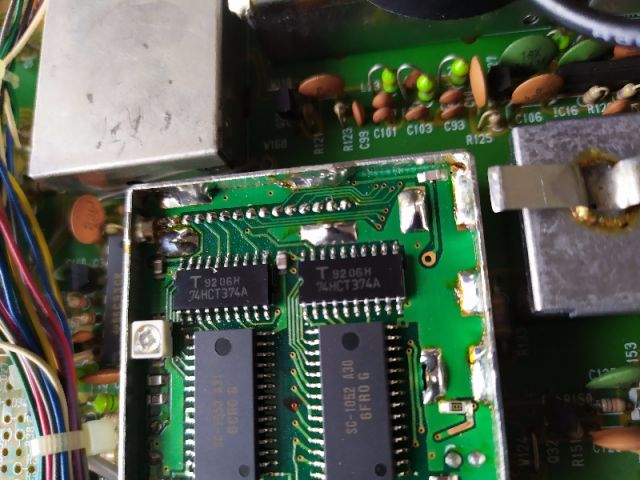

如图,这是R72的DDS盒,比标准频率差了几十赫兹,想调整一下,但一看傻眼了,可变电容调节孔内好像有一块透明胶块,无从下手,请朋友们指点一下。

直接调就可以了,上面是透明硅胶有防潮紧固作用

用适合的十字螺丝刀慢慢地拧。

非常感谢两位老师,现在我的r72基准频率调得很准,明显感到ssb接收语音很舒服,可懂度也更好了
