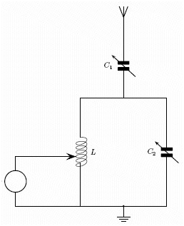

网上闲逛发现一端馈天线天调原文出处https://bh3nvn.github.io/2014/11/ANT-1/
感觉这种设计不错,LC回路调节谐振频率,自偶变压器匹配阻抗。 有疑问,1,大部分时候端馈天线阻抗很高,符合lc回路谐振阻抗很高这已特性,但是按照图中的情况,如果天线阻抗比较低,比如50欧,或者以下,此天调还能用吗。2,这种形式跟L型伽玛Γ天调比起来哪种效率高些。原文 作者省略了c1

只看该作者 4楼 发表于: 2019-06-24
前面要接个49:1的巴伦

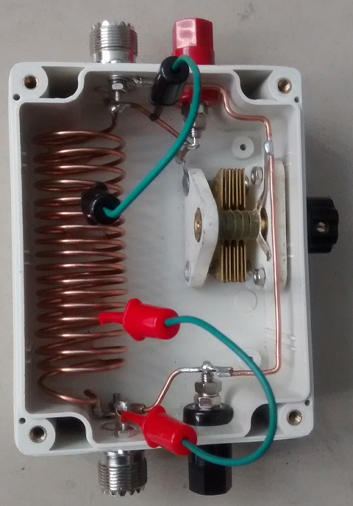

只看该作者 7楼 发表于: 2024-02-15
做过,单波段端馈天线,效率很高,覆盖也宽,

回 BG6QCB 的帖子
BG6QCB:前面要接个49:1的巴伦[表情]  (2019-06-24 11:02)
不用,它本身就相当于巴伦
