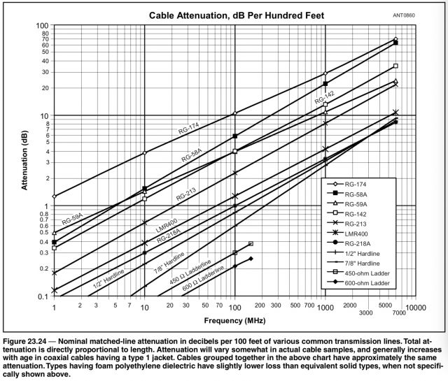

每一个品牌和线缆,都有自己的规格参数,制造商会提供。
如果找不到,可以请参考ARRL Antenna Book上关于传输线Transmission Lines的章节。
附件是ARRL Antenna Book上的截图,注意单位是:每100英尺的衰减。
