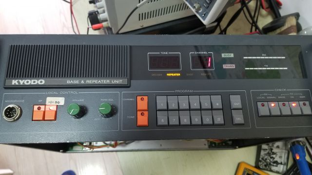

KG110应该可以称之为模拟中继之王了,稳定可靠经久耐操,但是机器久了,面板按键大都不灵了。假期在家宅着,又在调试龙山的U段设备,有强迫症的我,受不了个别按键不回弹接确不良,索性把面板大卸八块,用WD-4D一喷,问题解决了。

喷一点多按几下就OK了,不要做死的喷哦

WD-40只适合用于除锈防锈以及钢铁机械零件润滑,不适合用于电气零件上,因为除锈剂有腐蚀性。

谢谢老前辈  指点   用什么清洗剂呢

*润 滑:WD-40能够均匀分布在金属件表面,渗透到紧密的金属摩擦副内,消除金属链接件之间的噪音,保持其灵活运转。引以为豪的是,WD-40润滑不粘灰,从而能够附着在金属表面保持长久润滑。
  *适用范围:WD-40可不粘灰地润滑各种精密金属器件,如:钟表、炮台滚子、马达转换器轴承、自动武器、传动链条、节流控制阀、连杆索线、马达带动槽轮、马达轴、泵轴、回转罗盘、控制依表板、气压及自动控制仪表、门窗滑件、门锁、门铰链等。特别是电子插件、电机转换器用WD-40处理后,使产品润滑周期大大提高,增加了产品竞争力,增加碳刷的使用寿命。
  *防 锈:WD-40与金属表面有极强的亲和力,而且渗透性极强(比水更强),能够渗透到金属毛细孔内部,将湿气和水份排除,形成一层仅0.0025-0.0076毫米的致密保护膜,以隔绝湿气和空气,达到长效防锈效果。
  *适用范围:WD-40适用于铸铁、铸钢、粉末冶金件的长效防锈,特别适用于船运金属件的防锈,还适用于电子精密仪器、雷达及齿轮、自动武器、炮台滚子、控制面板、精密配件、五金工具、机械配件、工作母机、电器接触点、炸弹投射系统、合金喷射涡轮机浆钢铁零件,并可以防止高灵敏组件腐蚀及氧化。
  *电 导:WD-40本身是一种高度绝缘体,但它能够消除电气设备接点上因氧化而引起的皮膜或杂质,促使电流顺畅、电压稳定。
WD-40可使许多电气设备运转顺畅,如:般船、汽车、摩托车的电路系统、引擎点火系统、火花塞、化学电瓶接头部件、电脑及电器插件、微动开关等。

美国CRC-02016C精密电器清洁剂pcb清洗剂电子仪器电位器高效复活

用无水酒精就可以
