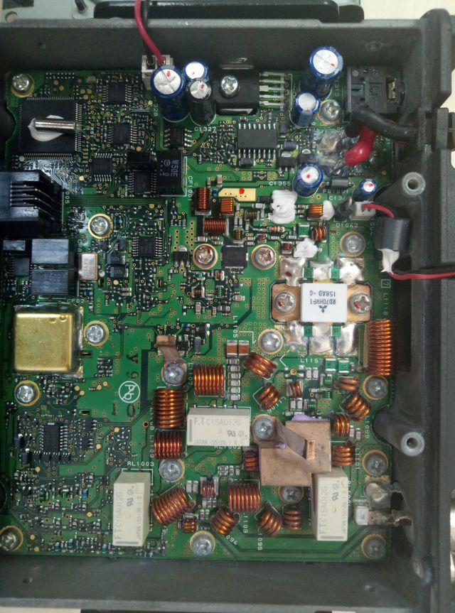

一台根据序列号判断应当是16年出产的FT8900:
1、商标贴和正品无异,核准代码、序列号符合规则;

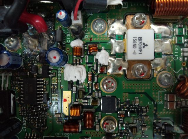

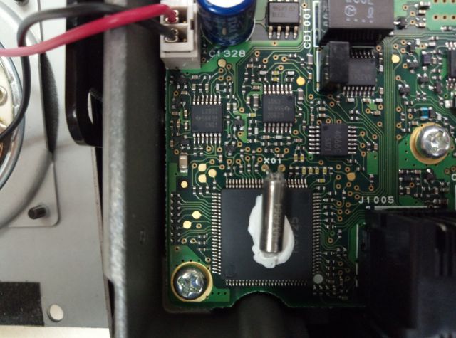

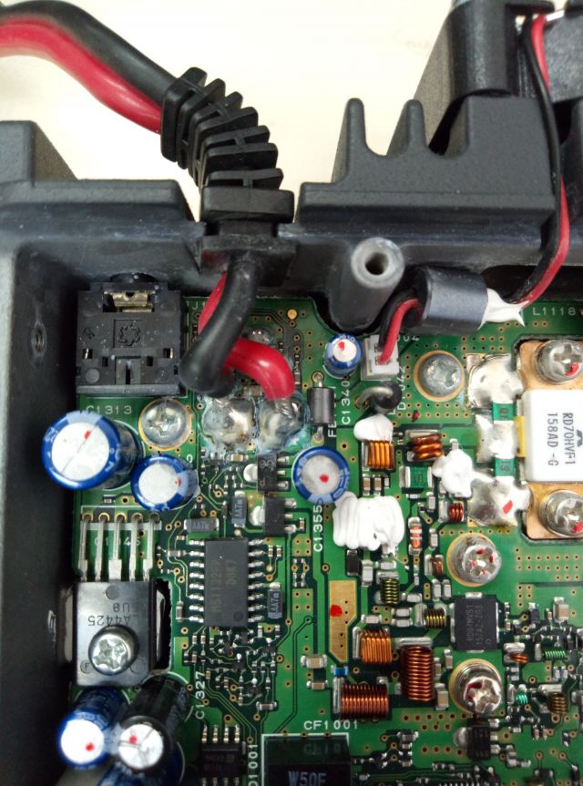

2、CPU不带yaesu的logo,但由于温补晶体(应该是吧)遮挡了芯片的上半部分,因此也看不到网上流传的后期原装正品所带的三菱标志;
3、CPU旁边的扩频点阵已上锡,但只有一个短路电阻,似乎和网上流传的此机扩频方法描述情况有差异,且目前此机UV段发射频段分别为137-174,420-470,似乎已扩频?但实在看不出动过烙铁的痕迹;

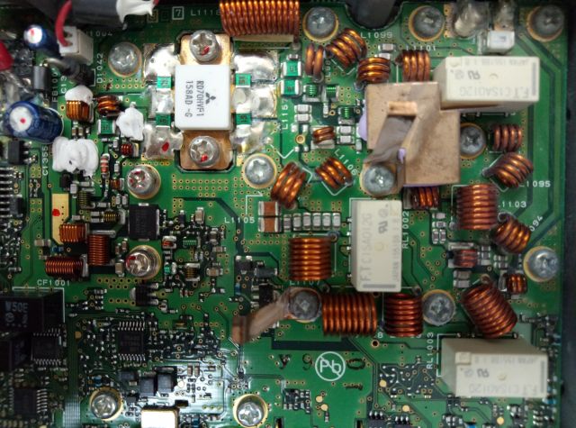

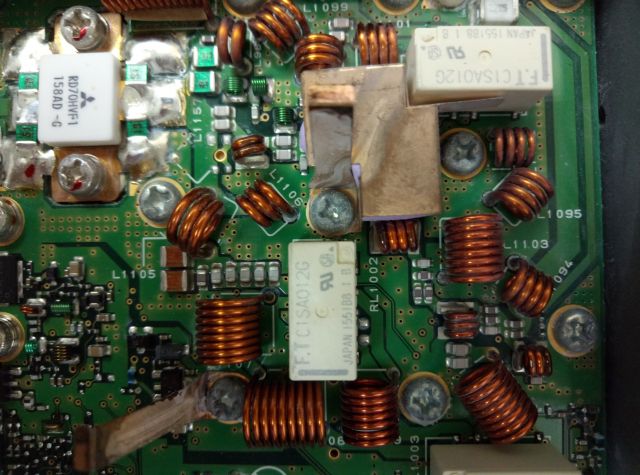

4、滤波器都是W开头,电容蓝色居多,晶振是贴片,但继电器既不是黑色款,也不是透明的欧姆龙款,而是白色的...难道八重洲有这么多种版本么?
已经晕菜了,烦请高手指点,谢谢!

还想请教下,该机V段发射开始和结束时有继电器动作声音,U段发射开始时没有继电器动作声音但结束时喇叭有轻微短暂的声响(随发射功率的增大而有所增加),50M和29M既没有继电器动作声音也没有喇叭的轻微短暂声响,不知是否正常?
之前操作过一台FT8900,对继电器动作声音和喇叭的轻微短暂声响没啥印象...

自己解答:
刚问过八重洲,V段有继电器动作声音是正常的,U段短暂轻微的声音没关注过,如果和音量大小无关,那么也是正常的。

是原装的,V段工作继电器是动作的。
