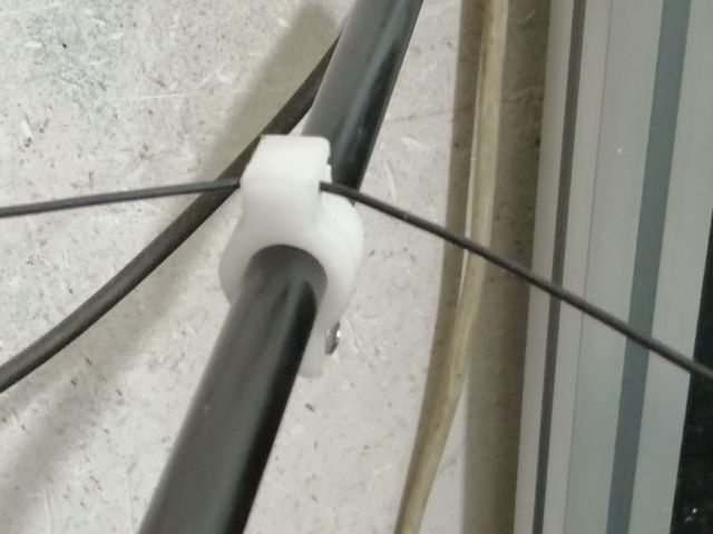

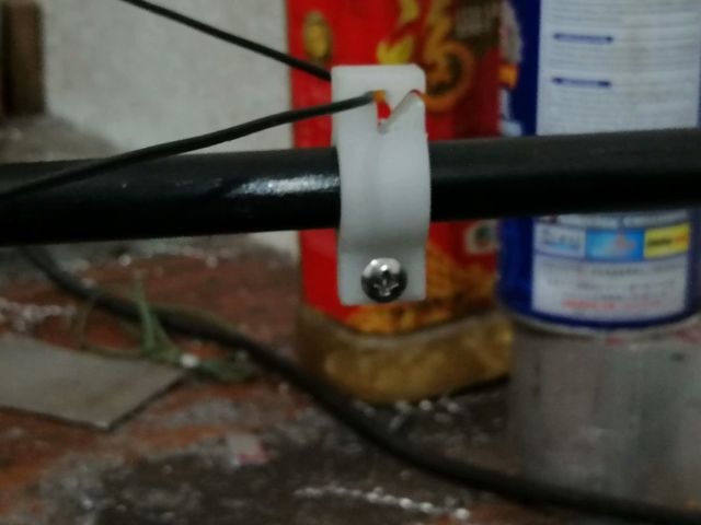

特为HEXBEAM设计最新成果新鲜出炉,
HB振子快捷挂钩,灵活调节,你所需要的,只松开一枚螺丝
[ 此帖被BG5FCH在2019-05-24 16:06重新编辑 ]

螺母 改 蝴蝶型

是找到了合适的成品还是自行设计定做的挂钩?

开口处改为活扣

只看该作者 4楼 发表于: 2019-05-25
回 BD7IS 的帖子
BD7IS:螺母 改 蝴蝶型 (2019-05-24 16:45)
这里没多大必要用蝴蝶螺丝螺母 。因为固定后 。基本 就不动了
倒是需要一个防滑螺母

只看该作者 5楼 发表于: 2019-05-25
回 BG5ILE 的帖子
BG5ILE:是找到了合适的成品还是自行设计定做的挂钩? (2019-05-24 20:59)
是自己设计。 自己加工 (cnc加工)
这个方案 很久前我就想到。 那时是需要开摸加工。就凭无线小众产品。是无法做到开摸(开摸就会成没裤头)

只看该作者 6楼 发表于: 2019-05-25
回 爱不交租 的帖子
爱不交租:开口处改为活扣 (2019-05-24 22:38)
以前使用的油管夹也是需要开口。 只是有些客户没有去做开口 。

只看该作者 8楼 发表于: 2019-05-27
回 BG6LQZ 的帖子
BG6LQZ:轻量化和易用性的结合,点赞 (2019-05-26 20:38)
是的 。重量差不多可以减少掉350克左右。 专门设计z型槽用来挂振子,易用快捷,

只看该作者 9楼 发表于: 2019-05-27
不开口感觉绝缘板过不去,户外的话每次需要拆绝缘板部分

只看该作者 10楼 发表于: 2019-05-27
回 BD4HZ 的帖子
BD4HZ:不开口感觉绝缘板过不去,户外的话每次需要拆绝缘板部分[表情] (2019-05-27 14:34)
以前的软管夹 ,只要把铁环撬开。就可以了.
总归这个是代用品。 d扣也是 。老外的也是用他。 实际上国外产品很多配件都是拿来主义。而不是专一的配套零件,不合理的情况肯定存在。
如果不开口 。要想绝缘板穿过。只能把这个框做大 。
就像前一次的升级配件的设想,就这样的形式,做了一批,但我觉的不合理,过于臃肿,就放弃掉根本就没推出
