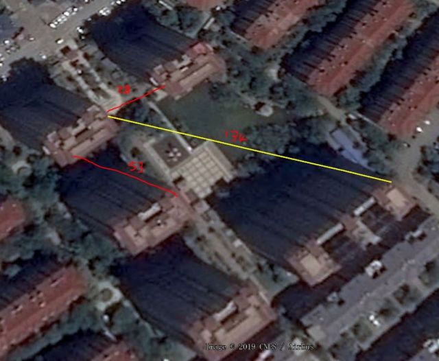

想架一个底噪低些的天线,目前很苦恼
顶楼是公共的,架设双极最好,不过支架,阵子目标较大,担心邻居有意见
最好是楼之间拉线,肯定看不到的
以下3种选择,大家有好的意见吗?

端馈大法,找两个支点就行

都是高层怎么弄过去?
离线bg8sbr
260
只看该作者 3楼 发表于: 2019-04-21
先用无人机放根渔线过去,然后就好办了。

人跑到对面楼顶放下鱼线,然后与这边的对接,然后一拉,除了不能调长短,其他都不是事儿。
这样的好处就是,没有支撑杆,用漆包线,也看不见天线。物业啊、邻居啊什么的统统都不是问题了

是的 我也想用端馈,疑惑是这3条线28米,53米 134米。不知道哪个长度效果更佳
我知道的端馈也就20米,怕浪费了1百多米的条件,所以问问,端馈能做多长

都拉上,适用于不同频率,想用哪根就接上自动天调用。

楼顶很麻烦,不能常常上去的,最好是一次性搞定,比如如果3根都用的话,都放在一起接天调,行不行,另外底噪会不会更大了?

看你的环境  架设一个三角 LOOP 岂不是更好
关于 LOOP 的架设  本帖上有很多很好的实际操作  自己翻翻看  估计会对你有帮助

看这条件,就是LOOP 了,各频段搞定。

楼顶用漆包线拉倒V,邻居看不见
