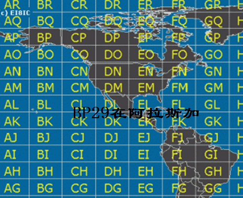

        今天在7.074MHz上通联到一个台站呼号是:6V5QLZ/R,GRID是:BP29
     在QRZ相关网站上没查询到这个台站的信息,不知道是哪个国家或者地区的呼号?
   另外,请问斜线后面的R标识又代表啥?
    请论坛里的老师们,给帮助讲解一下!

本人在未开电台的情况下和在7.050lsb守听时曾经多次用jtdx解码美国和一些其它国家的呼号,经过psk监控网站未发现其呼号在频率上呼叫!同时发现Grid查询结果匪夷所思但在wsjtx上同样环境没有解码出现错误,在jtdx瀑布图上发现与正常信号不一样,同时楼主可以注意看自动给出的信号报告和频率还有相差时间与实际信号的差别,并注意此时传播是否有可能守听到对方的信号!虽然jtdx有这样的问题但是它的解码能力和多线程处理能力是非常出色的我也一直在用,给个赞!

  查网格BP29在阿拉斯加,查呼号6v是塞内加尔的,那么这个 /R 是否为空中移动?

解码错误

看你信号强度多少, 弱信号极有可能解码错误。
另外, eQSL可以看下有没有对方确认QSO。
