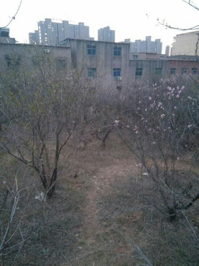

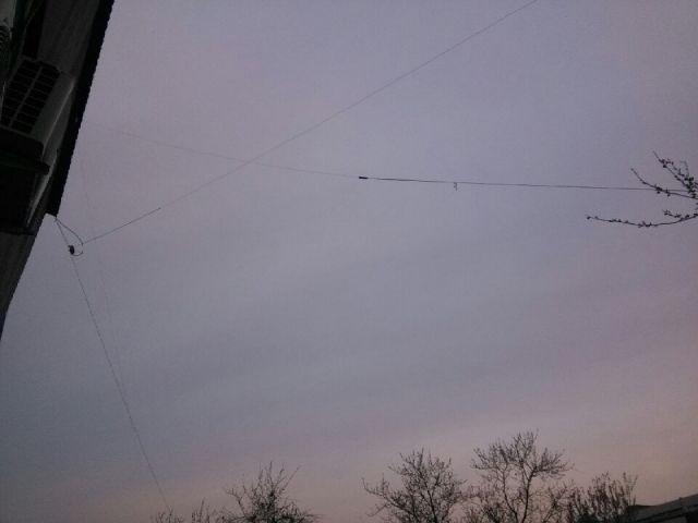

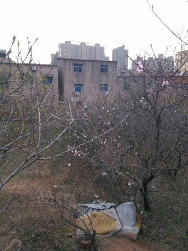

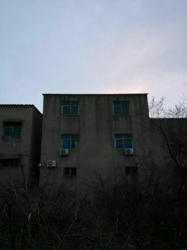

看最近端馈有点热,设想接一根143/1.85MHz 大约将近80米长的辐射单元,从三楼的位置斜拉下来,辐射方向对着330度,这样从160米-10米都可以自然谐振对吗?
今天回家特意探探路,天线与房子呈大概50度的角度下视野还算可以,布线也方便一些。
不知这样是否OK
还有其他的全尺寸方案推荐吗?

全尺寸可是160米倒V也得90米了吧。。最好是环形天线我觉得可以满足

本来有想过倒V,不过鉴于架80米倒V的时候场地略显不方便而且要有高度,转而去想端馈方案,半波谐振的话七十多米长的振子,BD5IK的1:49巴伦就可以。还能兼容其他波段,作为备用多波段天线也不错

离线bg4wen
1433
只看该作者 4楼 发表于: 2019-03-27
太矮了,160米波段1/2波长的端馈天线架设最低不能低于15米

那么,即便拉扯了79米长的160米半波端馈,在高波段上是数倍波长的谐振,辐射效率岂不是提高一些,只要尽可能提升净空高度的话

我看算了吧
用高比率变压器:
要多牛的磁环和工艺才能保证1-30兆的损耗都小;
要多牛的科技才能解决缩短系数影响和倍频自身差异,保证1.8兆基频的所有hf业余段倍频谐振点
80米长三楼窗户斜拉下去,即使用lc匹配器全段跑:
低波段高度不足高射炮、地面损耗大
高波段主辐射波束对着自己和及对面,侧面菊花样波束和n多零点,会收不到多少信号
SSB基本靠吼,CW基本靠抖
野外基本靠走,电池基本靠凑
天线超级简陋,F层基本穿透
守听背躁 S9,只好hellocq

改变绕组,更换磁环,可以分别做个1-10兆范围的和3.5-30兆的范围的端馈匹配。范围之内所需频段都谐振到需要的频率可能需要天调辅助一下。

想想算了,由于机器不能在60米工作,除了这个波段其他的都有天线自然谐振愉快玩耍了,谢楼上各位意见
