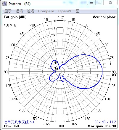

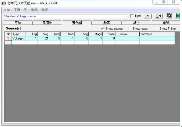

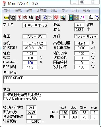

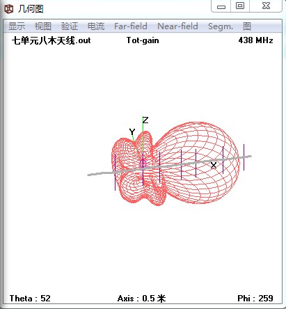

经过几天使用4NEC2软件的优化,使用直径5毫米的空心铝管自制7单元的八木天线的各项参数最终定型,中间横杆是使用为2厘米方形空心的铝杆,长1米多。天线的馈电使用的是伽玛配置,有源振子1/4的1/2处,驻波接近为1,天线阻抗接近为50欧姆,增益为11.2,不知对于七单元的天线增益是否小了些,但串联电感量和并联电感量的不知如何接入,另史密夫图的数据是否正常现上传软件的配置文件给大家,希望大家给予指正。谢谢。

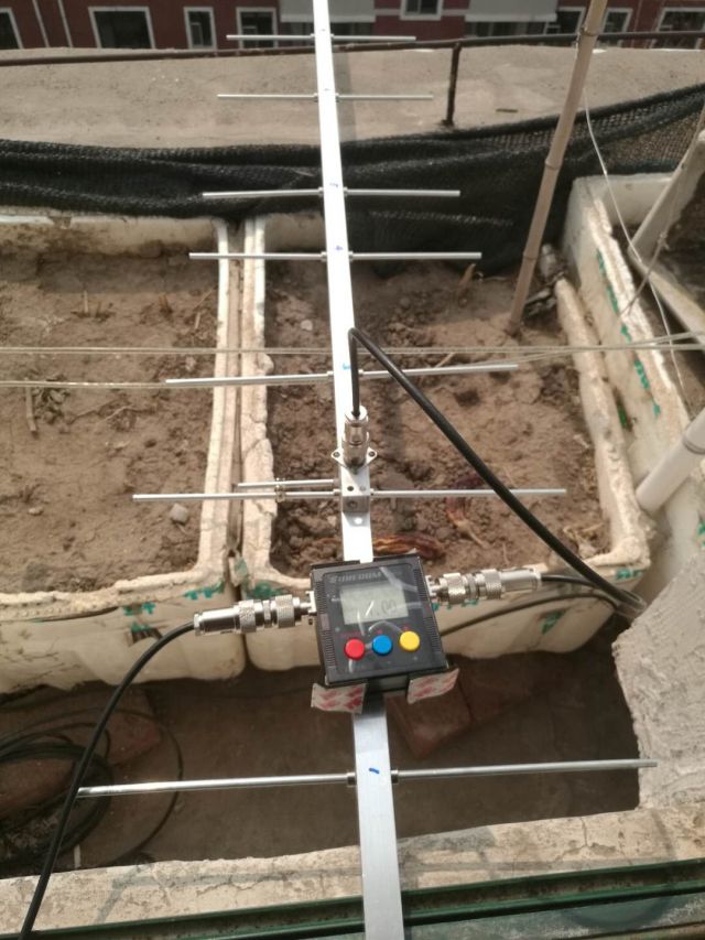

制作完成。驻波在430-441为1.0。
