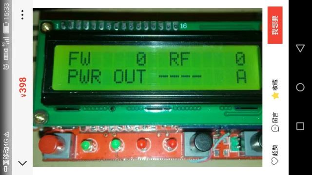

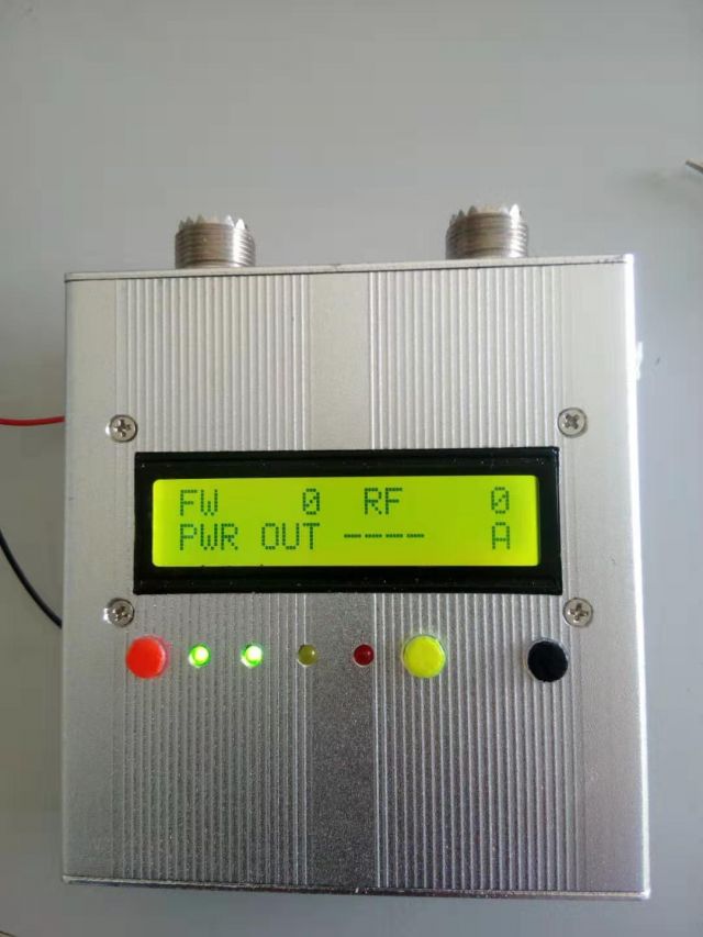

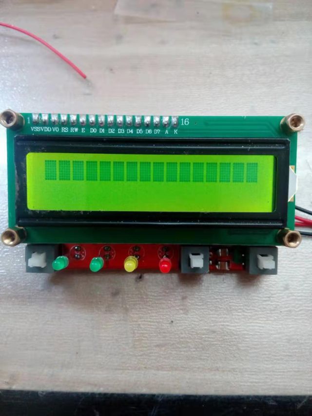

买朋友的半成品,在作机壳和调试时经常死机,这回是彻底不开机了,求助!!!!是不程序丢了,重刷程序?

楼上说的正确。
重点检查时钟电路和复位电路。这种小单片机死机和丢程序的可能性很小。

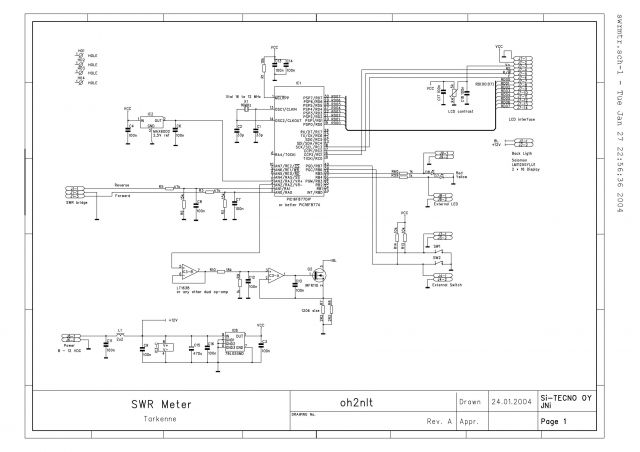

swrmtr.pdf (100 K) 下载次数:2 原图没有,和这图差不多都用的是PIC16F877。时钟电路和复位电路是那个?检查晶体?

第一脚是复位,十三脚是时钟。其中时钟部分换晶振试试,其余部分用万用表检查。

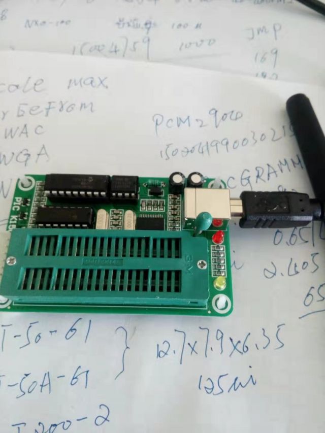

重新刷程序,问题解决。
