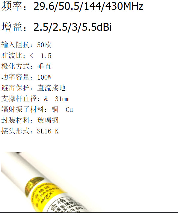

此天线29.6/50.5/144/430MHz天线是否不承受FT-857D  ( 100W)HF端口?只能入U/V端口。這様29.6/50.5/冇所用?
若此天綫入HF端口,144/430MHz天线會否燒?
又只有一條玻璃,怎樣造到有29.6/50.5/144/430MHz天线?
多謝解答!

有玻璃钢罩着看不到内部结构,只能咨询经销商了。有类似频段的天线,ft8900专属的8900天线
可以连接在HF端口,也可以连在U/V端口
无影响
内部有金属导体,不仅仅是玻璃
标注的频率29.6/50.5/144/430MHz,是指在这些频率可以取得最好的效果(增益值最大),而在其它频率增益低或者无法和电台输出匹配

在这些频点中,应该只有一个是天线谐振的频点,其他频点的发射效率不会高。
效果最好的还是单波段天线。

你好,最好还是把天线分开,U/V段用一个双段或者两个单段的。
29.6和50.5另外单搞。而且这两个频段与U/V段不是一个天线接口。
::此天线可以接FT-867D(100W)HF端口,也可以接U/V端口。
::不会
::1、手动切换;2、加一个HF/UV双向合成器
不过我觉得没必要,还是分开用两条天线比较好
