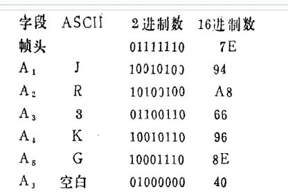

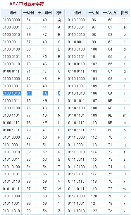

不太理解的是这个ASCII和2进制数或16进制转换,按照标准的Ascii编码表对应不上,求解

并没有在百度找到转换表,只是自己比对发现将原来二进制的最高位移到最低位就对应上了,也不知道对不对。

他可能是一个字节向左逻辑移位1位,也可能只是简单的算术移位(ASCII 码 * 2)。
因为标准ASCII是7bit的,为了补足8bit,很可能他只是后面加了个0。

已经弄懂了,你说的对,就是那个原因,他是后补0,并在地址段的最后一个字节为后补1以表明地址段信息结束
