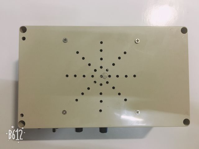

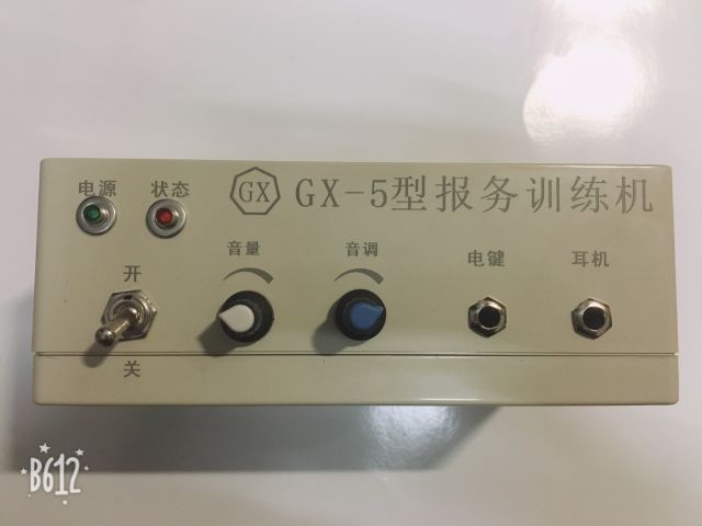

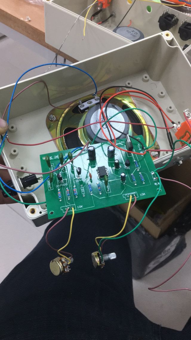

闲来无事DIY了几个振荡器 [复制链接]
离线bg6tvj
32
只看楼主 倒序阅读 0楼 发表于: 2019-03-03
历时半个月终于制成

做工漂亮,可以共享电路图吗?

[attachment=744040][attachment=744041]历时半个月终于制成

只看该作者 5楼 发表于: 2019-03-05
喇叭固定方式改下,去掉四个外露螺钉就更完美了

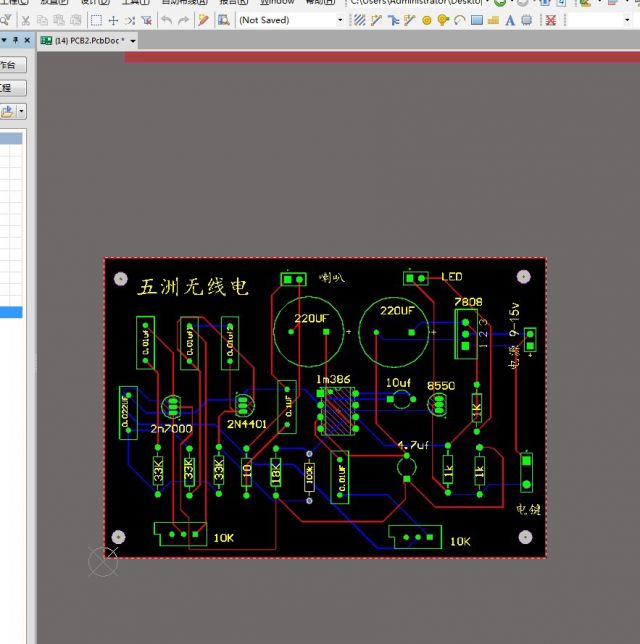

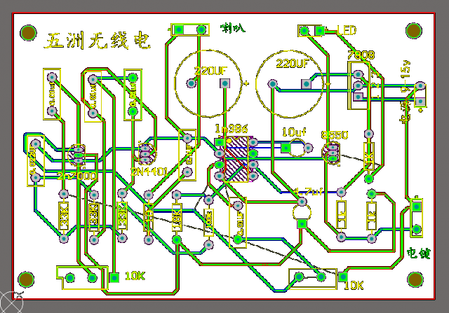

只看该作者 8楼 发表于: 2019-03-08
哦,是BG6QBY整理设计的正弦波练习器电路,很不错的
电路图见原贴:
https://www.hellocq.net/forum/read.php?tid=350031&page=1
https://www.hellocq.net/forum/read.php?tid=362276

只看该作者 9楼 发表于: 2019-03-12
调整了一下
