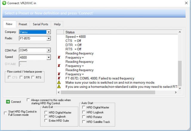

Yaesu FT-857D 用 Ham Radio Software 連 PC 出現如圖。
但用 CHIRP 没有問題!何解???
离线BG4IGX
7468
只看该作者 1楼 发表于: 2019-02-27
857需要在菜单设置CAT

只看该作者 2楼 发表于: 2019-02-27
长按F键,21项,选择CAT,20项是设置波特率的。

今晚試机:
菜单NO.20设置CAT         CaT/LIN/TUN
菜单No.19             4800bps
菜单No.21    Clar Dial  Sel   设置 Sel
但同樣出現 Error

只看该作者 5楼 发表于: 2019-02-28
speed 选自动

只看该作者 6楼 发表于: 2019-03-02
回 BD7OXR 的帖子
BD7OXR:speed 选自动 (2019-02-28 21:35)
今晚試,又失敗

只看该作者 7楼 发表于: 2019-03-03
回 vr2xwc 的帖子
vr2xwc:今晚試,又失敗[表情] (2019-03-02 23:04)
把端口 速率 都选自动试一下

只看该作者 8楼 发表于: 2019-03-03
电台电脑 连接你用的啥?一条 CAT 的线 还是连接器?

离线vr2xwc
57
只看该作者 9楼 发表于: 2019-03-03
回 BD7OXR 的帖子
BD7OXR:把端口 速率 都选自动试一下
 (2019-03-03 11:09)
端口 速率在那處設?电台电脑 连接一条 CAT 。
离线BD7OXR
4532
只看该作者 10楼 发表于: 2019-03-06
回 vr2xwc 的帖子
vr2xwc:端口 速率在那處設?电台电脑 连接一条 CAT 。 (2019-03-03 22:29)
首先确定线没有问题  HRD  端口速率里面都有自动选项

离线vr2xwc
57
只看该作者 11楼 发表于: 2019-03-07
回 BD7OXR 的帖子
BD7OXR:首先确定线没有问题  HRD  端口速率里面都有自动选项 (2019-03-06 22:13)
线没有问题 ,因Chirp可認到FT-857D

只看该作者 12楼 发表于: 2019-03-07
回 vr2xwc 的帖子
vr2xwc:线没有问题 ,因Chirp可認到FT-857D (2019-03-07 08:59)
我的857 曾经连接过HRD 没有问题,你多检查下。

只看该作者 13楼 发表于: 2019-03-09
我感觉85号天调的菜单应该关闭才可以,我的897就是这样的。
