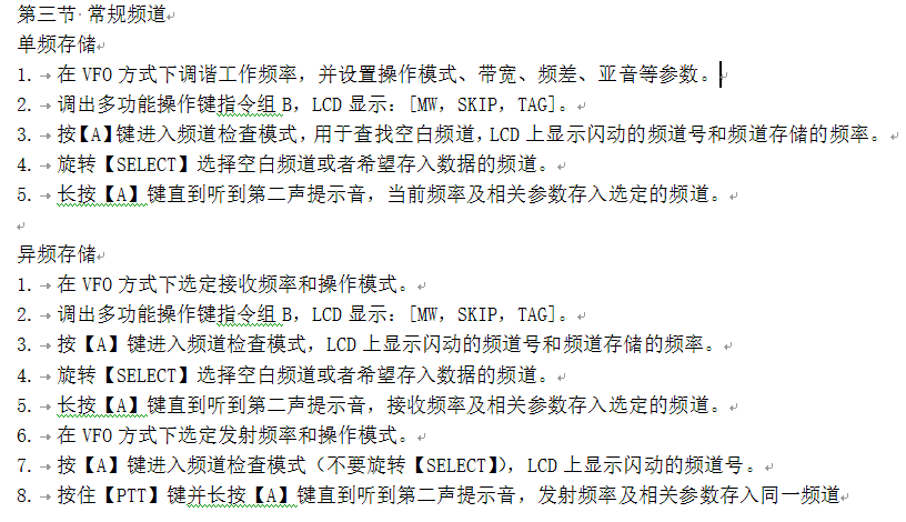

存频道有两种方式,一种是设定频差后存储,一种是异频直接存储,说明书上有讲。

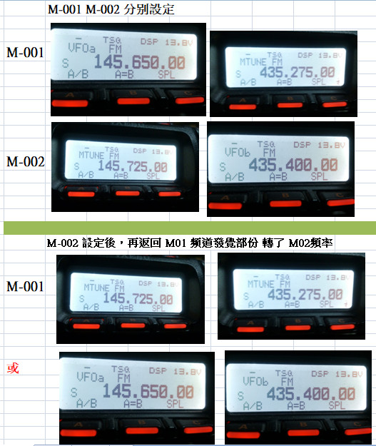

多謝 C H ,我試在已有頻道1中,在第一方法在VOFa及VOFb分别儲存V及U,按MW後,M01頻道閃,但不放心按A,只聽一声,就回到M-01。之後再按V/M,再選M01頻道,出現MTune,再按A/B互換,但VOFa及VOFb分别是U制?錯了那点

没太看明白你的操作过程,是不是按A键的时间不够长?感觉你是在用第二种方式,设定两个频率直接存储。
用第一种方式存储频道,要设置菜单76项中继频差RPT SHIFT,菜单86项亚音频率TONE FREQ(数字亚音则是菜单33项),菜单75项发射功率RF POWER SET。还要用菜单2或3项启动自动频差功能。然后才是在VFO中设定接收频率并存储。这种方式只要设定接收频率即可。
用第二种方式存储频道,要分别设定收/发频率,菜单76、2、3项要关闭,其频差由输入的收/发频率确定。收/发频率跨U/V段应该用第二种方式存储频道。

再次謝 C H,今晚再試。結果頻道1依方法一,A/B可以叫出V/U。再設定頻道2,A/B可以叫出V/U。但返回已儲存頻道1,V频率變了頻道2的 V频率,或U频率!為何有此???

不知道为何你要分别设置VFOa和VFOb,然后再去设置频道,其间还要按A/B键。应该是在 VFOa VFOb 中设置,长按指令组B的MW键。
在频道模式下,按动A/B键就会出现MTUNE标记(这应该是手动调谐的意思吧),这时已经退出了频道模式,所以会出现你说的这种情况。再按一次A/B,只是在VFOa和VFOb之间切换,与频道无关了。

重新写一下操作步骤:
1. 设定亚音、发射功率,关闭自动频差。
2. 在VFOa或VFOb中设定接收频率,假设在VFOa中设置。
3. 按一下FUNC键,转动SELECT旋钮到频幕左下角显示MFb,此时屏幕底下一行显示 MW   SKIP   TAG
4. 按住MW标记下的按键到发出‘嘀’声后松手。
5. 旋转SELECT旋钮选择所需要的存储频道(看闪动的频道号)。
6. 按住MW标记下的按键到发出‘嘀’声后松手,接收频率存入,857自动返回VFOa。
7. 设定发射频率,如果收发亚音不同还要再设置发射亚音。
8.  按住MW标记下的按键到发出‘嘀’声后松手。此时显示的是刚才存储接收频率的频道。
9. 按住手咪上的PTT键和MW标记下的按键到发出‘嘀’声后松手,发射频率存入,频道设置完成,857自动返回VFOa。

可惜你看不到我視頻,若方便,可否給我電郵給我拍的影片,看問题錯在那處?
1.選了我要儲頻道(M-001)。
2按 V/M去到VOFa
3.選了頻率(V)及设定亚音及頻差
4.按到MW處,並快速按 A (MW) ,出現 M-M001閃動,再次按1秒以上等一声後出現VFoa停了。
5再跟着按A/B處,VOFb選了,.選了頻率(U)及设定亚音及頻差、
6.按到MW處,並快速按 A (MW) ,出現 M-M001閃動,再次按1秒以上等一声後出現VFob停了
7.儲存完了。
再選了我要儲頻道(M-002)。跟步驟2-6一樣。
之後回去儲頻道(M-001),頻率變了M-002的頻率(V)?

从你写的操作步骤看有点问题,第1步应该放到第4步中间去做,就成了下面这个样子:
2.按 V/M去到VOFa
3.選了頻率(V)及设定亚音及頻差 ——频差 不用设置而且关闭菜单第2项,即 144MHz ARS = OFF
4.按到MW處,並快速按 A (MW) ,出現 M-M001閃動。——此时选择了M001
1.選了我要儲頻道(M-001),再次按1秒以上等一声後出現VFoa停了。—— 此时接收频率被写入
5.再跟着按A/B處,VOFb選了頻率(U)及设定亚音及頻差——频差 不用设置而且关闭菜单第3项,即 430MHz ARS = OFF
6.按到MW處,並快速按 A (MW) ,出現 M-M001閃動,按手咪上的PTT键和MW键1秒以上等一声後出現VFob停了。——此时发射频率被写入
7.儲存完了。
我试了一下,这样操作后,VFOa和VFOb的频率都变成VFOa设定的频率,但频道M001中就是U/V跨段的频率。我一般是在同一个VFO中这样设置,这样不会影响另一个VFO存储的频率。
以你现在的操作方式,第二次的写入操作覆盖了第一次存储的数据。
