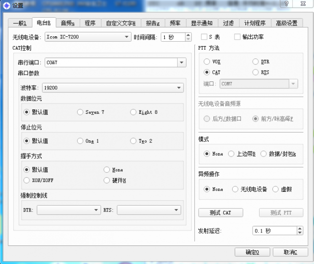

只看该作者 3楼 发表于: 2020-02-07
楼主我也想用7200玩FT8,能分享一下 7200的设置吗
我现在的问题就是7200发射没反应,功率没有出去

只看该作者 7楼 发表于: 2022-10-24
200ft8 发射没信号,要在7200二级菜单里面把输入端选USB(MIC ALC USB)
