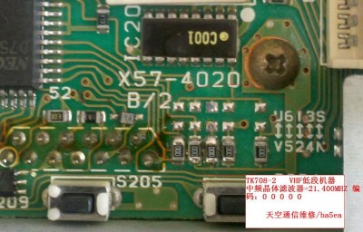

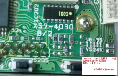

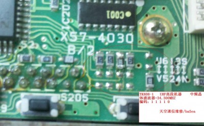

tk708前面板换在tk808机身上,跳线都按TK808跳,求助是否可以正常使用(在UV段工作)?

试试呗,我试过208和308是可以互换的

如果想就此变成uv双段机是不可能的

昨天试了一下808频率,可以从100M到550M输入频率。对了一下708与808头

电路一样跳线不同,改应该行

没有问题的,可以通过改几个电阻的位置实现,可以对比下,我以前改过的
