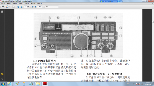

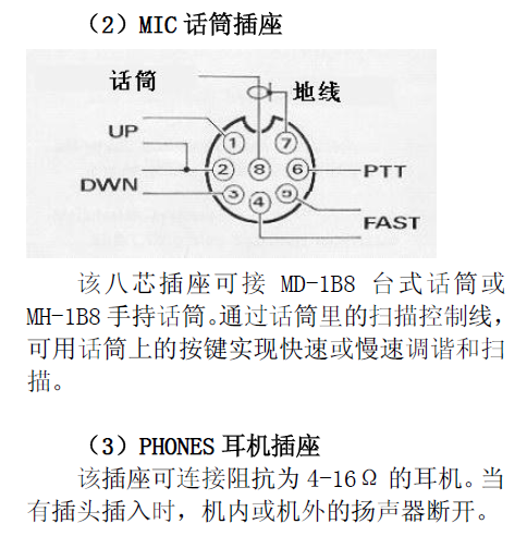

我要玩RTTY,但要一根电脑与电台的连线。请帮忙找找FT-80C的耳机和话筒的插孔。

你手里有手册呀。

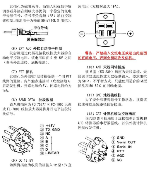

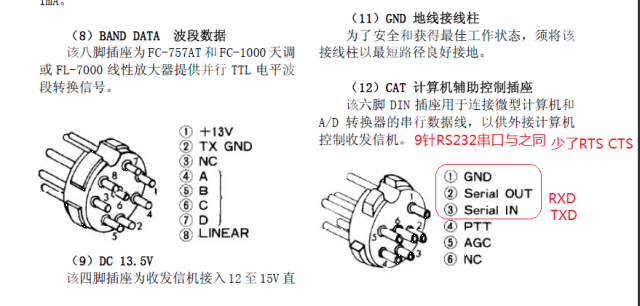

9针的RS232串口的2、3、5号针与之相同,控制部分缺少了RTX和CTX,有DATA口中的PTT。

8芯航空插头, 马云家应该有
