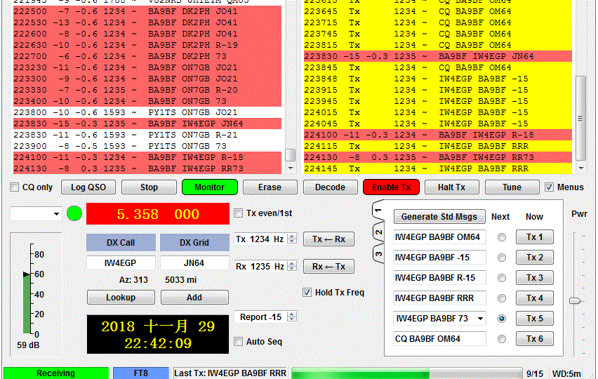

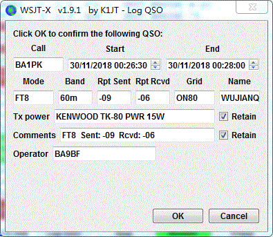

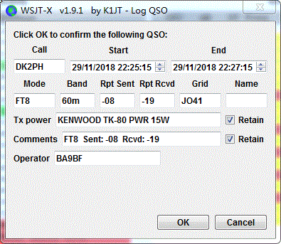

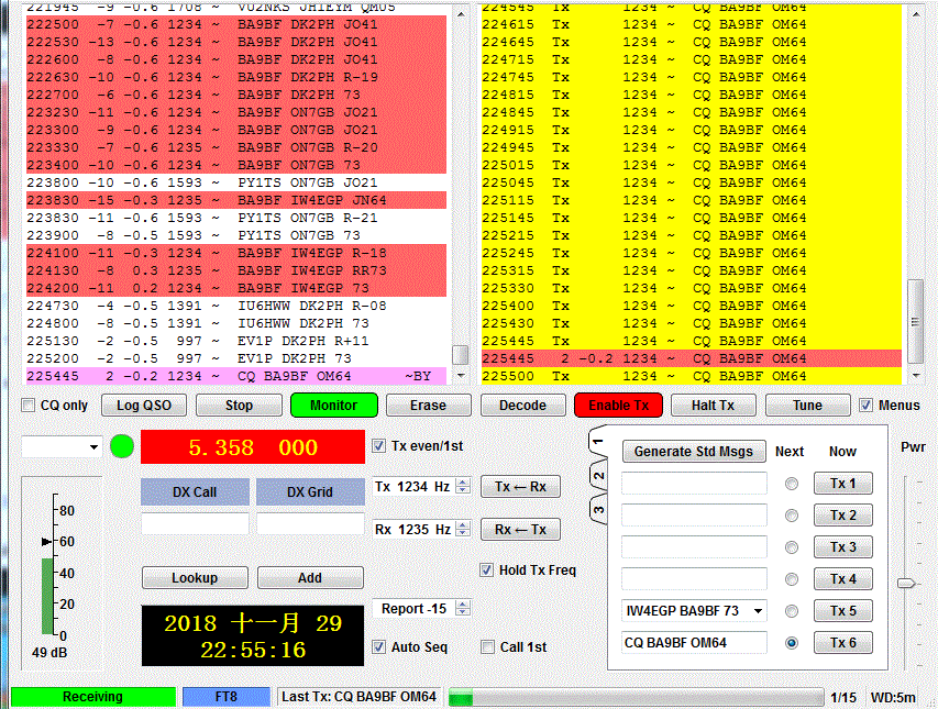

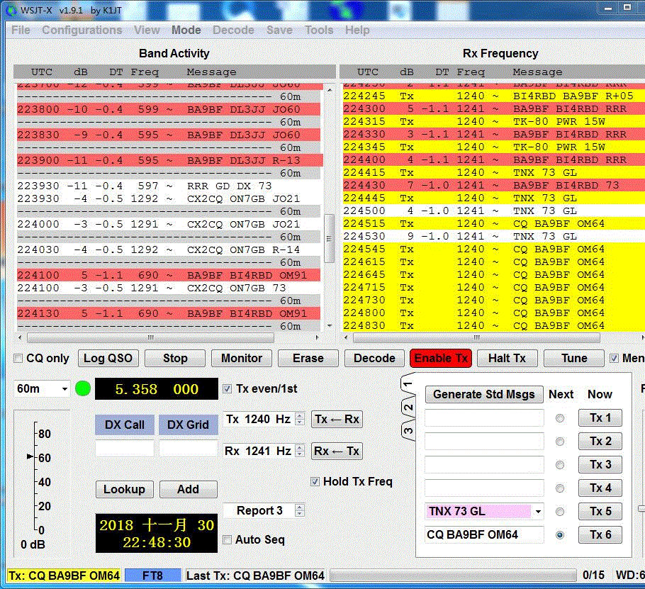

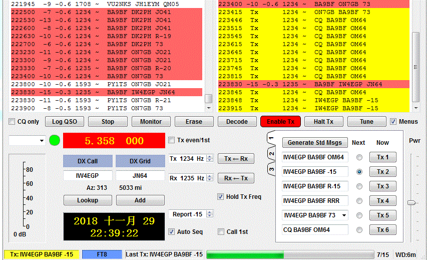

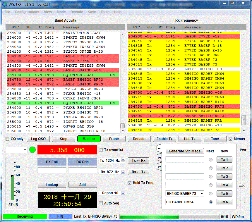

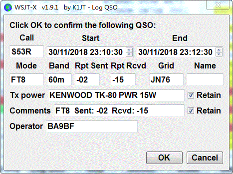

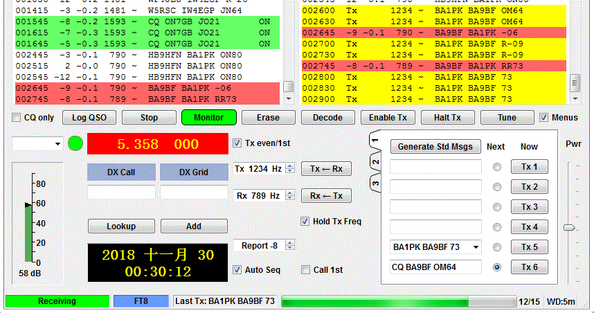

      在2018年UTC时间12月1日到2日,全球首次举办FT8模式数据通信竞赛Contest日到来的前夕,我在今天早上,使用我的40米波段的水平偶极天线,通过KENWOOD生产的桌面天调AT-250配合调谐,使用KENWOOD TK-80收发信机,工作在60米频段的5358KHZ,发射功率控制在15瓦特,做了FT8数据通信发射通联实验。
    在2个多小时的CQ呼叫期间,通联到了欧洲ON7GB  DK2PH..  E77EE.....和国内的BA1PK  、BH4IGO等几个电台台站发射回答我的信号,其中有截图中的以下几位HAM台站呼号,和我通联实验成功!
    通过实验,发现,我的天线的发射效率还是很低的,和对方给的信号报告相差在-15db左右,如果我架设一副60米波段的偶极天线,通信效果我想会大幅度的提升。
    在实验期间,由于没有日本国家的电波墙阻挡,抄收微弱信号的效果有了提升,但是,同时没有日本HAM在60米波段发射的信号参与,通联的台次也下降了不少,国内目前来看,大家对60米波段的通联热情还是不够热衷。
    另外,在60米波段,SSB和CW的信号寥寥无几,幸亏有FT8模式的诞生,才是DX通联实验在60米波段取得了小功率的成功。
    通过实验,发现,想呼叫到回答的信号,晚睡早起是必须的前提,和DX电台必须要打时间差。靠和国内的电台做60米波段SSB话务实验,是相对困难的!
    请各位DX高手们跟帖发表一下,60米波段做DX通联还需要啥技巧和方式!?CW模式通联DX的成功率又有多高?

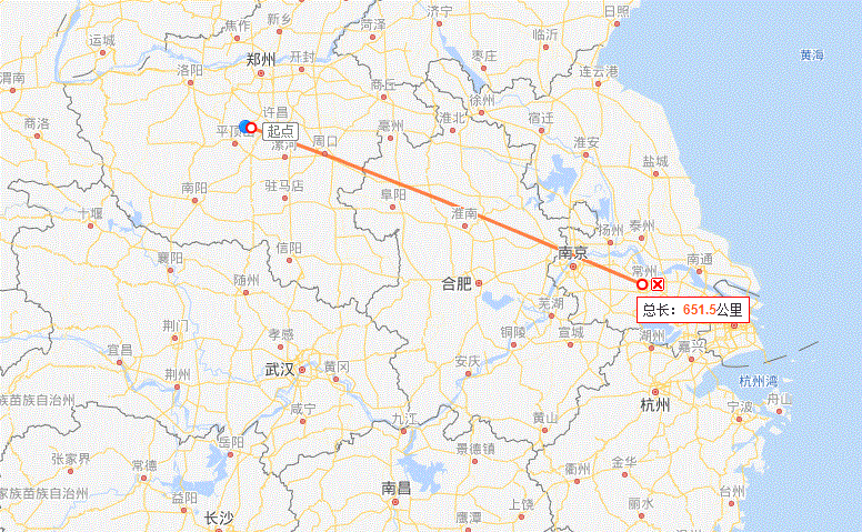

今天早上又验证了一下60米波段的FT8数据模式的近、远距离通联情况。
   从测试结果看,FT8模式在60米波段,在早上7点左右的做通联,近处650公里,远处8000公里,都能实现通联,没有出现只能通远不能通近的情况!
   对于60米频段的无盲区通信,还期待和各位老师做进一步的通联实验测试!
