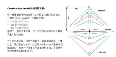

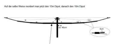

B段不参与辐射?按照AC段计算1/4波长倒是差不多正好是28M的长度。
加1000W上去B段的绝缘是不是要很好?
我自己按照这样的驱动单元制作方式,28M很难调到2.5以下。直到我看到最早开发者的PDF
28M按照这样的连接方式,一剪刀下去,28.3驻波立马跑到1.5以下了。
会员号42821,呼号BD4CRN  ex  BD4CR

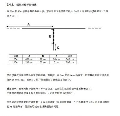

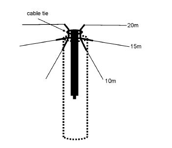

1,B段不参与发射,就是一段平行馈线,10米和20米波段振子连巴伦用,电流相等方向相反,辐射抵消
2,改直连也行但未必最佳,一款优化后设计定型的sb,单独改动两付振子连接方式,也是牵一发而动全身,指标会有出入或劣化。
3, 楼主未上实物图,但怀疑平行线diy有误,以前看论坛不少晒图都搞错,原来是中文资料有误:3cm长热缩管把两根电线“平行紧缩”,然后……不是线间距3cm,而是两个热缩管距离3cm,两根电线必须平行紧贴。
    因为平行线阻抗由线径和间距决定,间距大阻抗也高。如果两根普通0.5平方电线间距3cm,阻抗要500欧左右了,常见的平行电线阻抗也要100-200欧,和sb变形dp振子较低阻抗不匹配,驻波和损耗都会变大。这两根电线,最好是皮薄的特氟龙,平行紧贴固定,阻抗才够低,有条件最好diy后测试一下。
      另外也注意下振子不要连反了

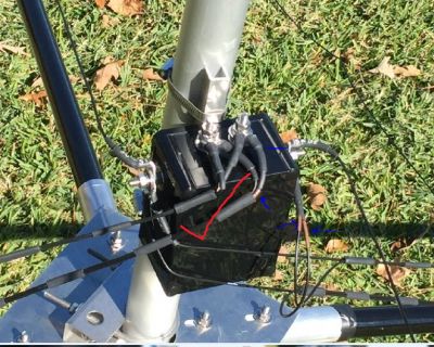

贴几张错误图,都是本论坛里的:
来张正确的:

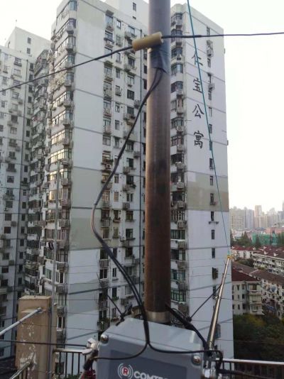

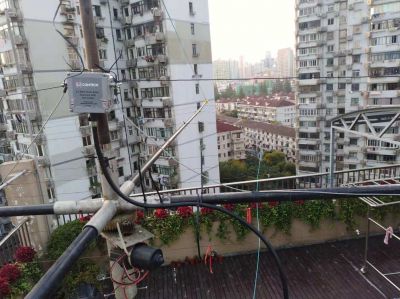

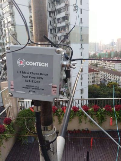

改以前的线拆下来了,灰色的就是后改的,同时20米的振子搬到上面去了

3楼图:热缩管有点少,平行部分不要散开;每段热缩管也不要太长,不利排水排湿
原设计的热缩管3cm长和每段距离3cm也是有些讲究的
