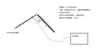

新人,开始没看到这个版块,发到新手培训班那个版块了,望见谅!
准备做一个7MHZ的天线
计算 一边的振子约10米,如图这样松散缠在1米长的PVC管上。
这样可以放在空调架上,我家在6楼。
请各位大神给看看。行不行?

只看该作者 1楼 发表于: 2018-11-18
还是用长线吧,鱼竿撑起来
河南郑州BH6JFR  QQ:1036278928

只看该作者 2楼 发表于: 2018-11-18
这样距离楼体太近了,玻璃钢鱼竿调着线用天调吧

一米太短了,没见过一米的7M天线。就算驻波低,辐射效率也不会太好。。建议先用这两米PVC管子把天线垂下去,做一个端馈的先玩玩。体会一下辐射方向和效率。然后再考虑变形的,好有一个对比。

可以试试EH短波天线

阵子要拉直

螺旋连续加载明显]降低性能的缩短长度没有严格规定,但有实用的参考指导:四分之一波长振子不低于0.05波长。也就是说7兆dp最好保证4米物理长度以上。
实在条件局限,可把单边振子拉到物理长度2米长,尽量和墙体垂直,另一端用根电线垂下
