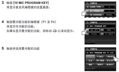

如图:
Yaesu FTM-400XDR的话筒有四个按键可以自定义,用于常用功能的自己设定(在CONFIG设置的第10项)。
有老鸟知道分别是什么意思吗?
(1)T-CALL【?】
(2)VOICE【?】
(3)D_X【?】
(4)PR FREQ【?】
(5)S-LIST【APRS中调出信号列表】
(6)MSG【APRS中查看简报文】
(7)REPLY【APRS中转发简报文】
(8)M-EDIT【APRS中编辑简报】
(9)SQL OFF【关闭静噪】
(10)HOME【调出主频道、固定频道】
(11)WIRES【中继】
(12)TX POWER【发射功率切换】

FTM400没有,FTM-350也没有, 这是FTM350说明书中的解释,参考一下吧
G06 :MIC P KEY(MIC P 键)
功能:选择麦克风上的可编程 [P1]/[P2]/[P3]/[P4] 键的功能。
可选项:BAND SCOPE、SCAN、SQL TYPE、DCS CODE、TONE FREQ、
RPT SHIFT、REVERSE、TX POWER、SQL OFF、T-CALL、WiRES、VOICE、
PR FREQ 或 WX
缺省值:P1 :SQL OFF、P2 :SQL TYPE、P3 :PRI SHIFT、P4 :TX POWER
OFF : 不起作用。
S-LIST : 打开“APRS Station List”窗口。
MSG : 打开“APRS Message List”窗口。
REPLY : 在回复操作中打开“TX MESSAGE EDIT”窗口。
M-EDIT : 打开“TX MESSAGE EDIT”窗口。
BAND SCOPE : 启动频段范围功能。
SCAN : 启动扫描。
SQL TYPE : 选择静噪类型。
DCS CODE : 选择DCS 码。
TONE FREQ : 选择CTCSS 音频。
RPT SHIFT : 选择中继台频差的方向。
REVERSE : 在通过中继台工作时,转换接收和发射的频率。
TX POWER : 选择需要的发射功率等级。
SQL OFF : 暂时停用SQL。
T-CALL : 发出1750 Hz 的音频,在许多国家(特别是在欧洲)用于接通中
继台。
WiRES : 调用WiRESTM 的存储。
VOICE : 播报“主”频段的操作频率。
PR FREQ : 选择用户定义的反相CTCSS 音频。
WX : 调用气象频道。
FTM400 默认值,先把常用功能熟悉了,以后自会更改了
P1: SQL OFF (T-CALL: European version)
P2: HOME
P3: D_X
P4: TX POWER
FTM400电台太高端,玩不起,家里只有FT7900能通联,省钱升级天线,等有钱了再更新UV电台。

整理了一下,尚缺D_X的涵义了。
(1)T-CALL【发出1750 Hz 的音频,在许多国家,特别是在欧洲,用于接通中继台。】
(2)VOICE【 播报“主”频段的操作频率。】
(3)D_X【?】
(4)PR FREQ【选择用户定义的反相CTCSS 音频。】
(6)MSG【APRS中查看简报文】
(9)SQL OFF【关闭静噪】
(11)WIRES【中继, 调用WiRESTM 的存储。】
